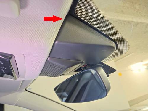

Kannst du noch zwei Fotos aus Sicht des Fahrers und Beifahrers machen?
Also, wenn man ganz normal in den Sitzen sitzt und fährt...
So pauschal schließe ich mich den Vorrednern an und finde das Gehäuse zu groß und nicht gerade ästhetisch.
Hat Fitcamx sich dazu geäußert, ob das Gehäuse noch geändert wird, da nur Prototyp?
Das Gehäuse ist nur ca. 2 cm tiefer wie die Original Abdeckung. Wenn man nicht weiß, dass dort eine Kamera verbaut ist würde der Laie es nicht erkennen. Evtl. täuscht das etwas auf den Bildern.
Von der Fahrerposition aus sieht man nichts bis wenig von der Abdeckung. Kommt auf die Sitzposition an.
Insgesamt gefällt mit die Lösung deutlich besser, wie die Dashcams auf der Windschutzscheibe mit offenen Kabeln. Besser wird man es nicht hinbekommen.
Ich kann später noch ein Bild aus Sitzposition einstellen.
Habe eine Antwort von Fitcamx erhalten. Sie arbeiten mit Hochdruck an der Form, wenn sie fertig ist bekomme ich per eMail bescheid.
Dito.
Mir sagten sie, dass in 2 Tagen die Cam verfügbar ist und dass das Gehäuse sich noch ändern wird.

Habe heute den neuen Prototyp der Fitcamx bekommen.Sieht alles sehr schön integriert aus, nur Tasten sehen irgendwie fehl am Platz aus? Was meint ihr?

Das obere Kabel vom Regensensor wird gezogen und mit dem Y Stück der Dashcam verbunden.
Die obere Kameraabdeckung davor einfach an beiden Seiten heraushebeln.
Regensensor
Abdeckung
