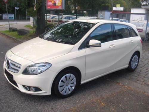

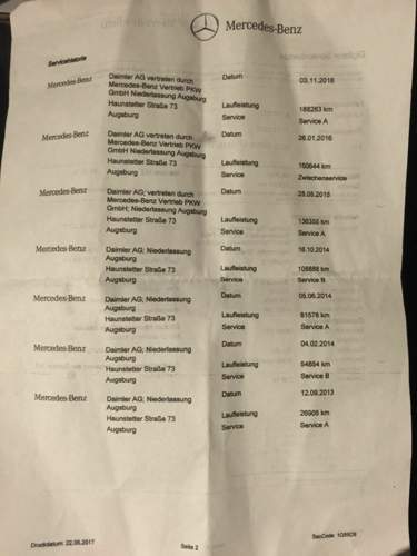

Die von mir ausgewählte B-Klasse hatte 226.000 km, Ambientebeleuchtung( ich liebe sie halt) und Standheizung. Der Vorbesitzer kam aus dem Bayerischen, das Auto sah aus wie neu. Fußmatten hat er zusätzliche gehabt. Das Checkheft war bis zu 224000 km lückenlos. Und unfallfrei war es auch. Nur eine kleine Delle in der Beifahrertür.
Der Lack ist original hellelfenbein. Die Taxen sind eine eigene Sparte. Die Einkaufspreise sind seitens MB für die Taxen gering, dafür werden meist alle Wartungen dort gemacht. Sogar die Bordbücher sind speziell mit Taxiaufdruck.
Vor dem Kauf habe ich das Fahrzeug auf die Bühne gestellt und einen Techniker prüfen lassen. Nahezu keine Rostflecken am Unterboden. Erschreckend sauber und Öl-trocken. Aber nicht gereinigt, sondern echt. Bis dahin habe ich ca 15 Stück angeschaut...

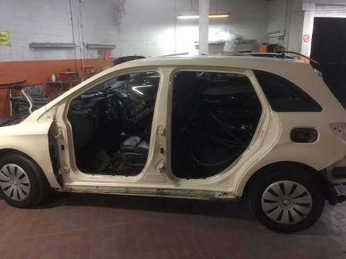

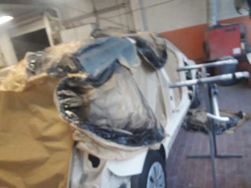

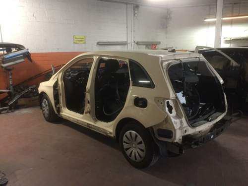

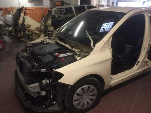

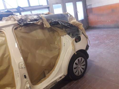

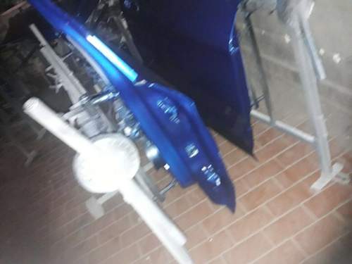

Nachdem ich das gute Stück nach ausgiebiger Probefahrt und noch ausgiebigeren Feilschen gekauft habe, war ich mir doch sicher, dass ich mit der Farbe auf Dauer nicht glücklich sein werde. Also erstmal nicht anmelden und eine kleine Veränderung durchführen.
Während der Änderung zeigte der Akku seine Schwächen. Dazu später mehr
Während das Auto außer Gefecht gesetzt ist, befasste ich mich mit den Taxi-Einbauten:
Das Taxischild ist an der Verbindung für den Dachträger montiert. Ein Kabel wird dorthin geführt. Könnte man jetzt gut zurückbauen. Im Handschuhfach sind die Halter und Kabel für den Funk. Die Metallhalter habe ich ausgeschraubt und die Kabel hinter das Fach gelegt.
An der Stelle für den Becherhalter ist ein Funkknopf. Diese Abdeckung mit dem Schalter ist im Becherhalter eingeklickt. Kann man also gut entnehmen. Den Notfallknopf im Fußraum habe ich dort belassen, stört nicht.
Nervig war das Taxameter. Es ist im Rückspiegel innen integriert. Das piepte immer. Erst habe ich versucht, gebraucht einen anderen Innenspiegel zu finden, später haben wir festgestellt, dass man einfach den Teil fürs Taxameter abklemmt und die Steckverbindung für Abdunkeln und Licht angeschlossen bleibt( Stecker unter Abdeckung an der Scheibe) bei dieser Gelegenheit haben wir auch gleich das Mikrofon aus dem Dachbereich zurück gebaut.

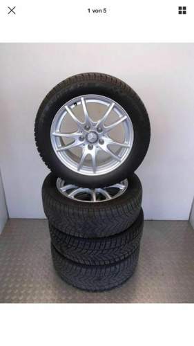

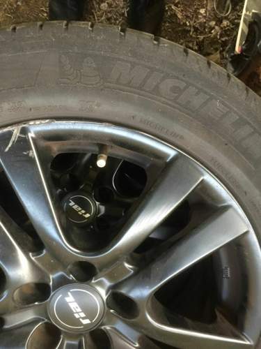

Und die Stahlfelgen... nun ja... ich habe das geändert
Silber mit Winter- und schwarz für Sommerräder.
Da die schwarzen Felgen angekratzt sind, werde ich die wohl später für den Winter nutzen.

Nun ja, die Stoßstange am Heck ist gerade so praktisch demontiert....
Etwas geht noch.
Leider war ich spät dran. Nur die Schlosserarbeiten fertig. Kabelbaum liegt noch in Ersatzradmulde. Und liegt... und liegt...

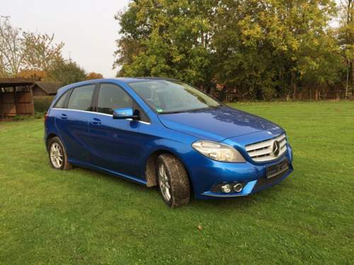

Soooooo. Dann kam der große Tag. Zusammensetzen und überführt
Interessanterweise ist die Versicherung günstig und die Steuer mit 175 Euro kaum höher als bei unseren vorigen 3,5 Jahre alten Benziner von Skoda.
