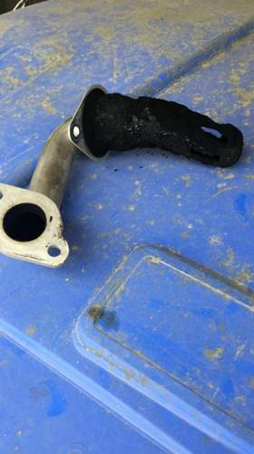

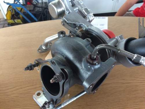

Sooo, mal ein Update: bei meinem Benz ging vor über einem Monat die Motorkontrollleuchte an. Fehler unter anderem an der Ladedruckregelung...
Was klein klingt, kann teuer sein. AGR-Ventil reinigen. Klappen reinigen. Ging ja noch , aber leider musste auch die Ansaugbrücke neu, da der Klappenmotor kaputt war. Und dann, weils ja Spaß macht, auch der Turbo( der das ursprüngliche Problem hatte) Die Druckklappe war fest und das Antriebsgestänge der Ventilsteuerung gebrochen. Zum Glück über den MB GTC einen guten Turbo gefunden...
Naja, bin mal gespannt, ob mein Auto in die Werkstatt gerufen wird, da ich nicht den Standard-1,5l Diesel mit 109 PS habe (Mit Anleihen von Renault), sondern den OM 651 von Mercedes mit 1,8 l mit 109 PS.
Ich glaube, diese Abgasrückführung tut so nem Motor im Allgemeinen nicht gut...
