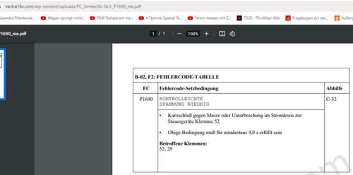

Ich habe heute mal den Wagen ausgelesen. Wieso bin ich nicht früher darauf gekommen. Das hier war das Ergebnis.
Anzahl der Fehler: 2
P0500 - Kein Fahrzeug Geschwindigkeit Signal
(08) - Vorhanden
P1690 - Kontrolleuchte Spannung niedrig
(02) - Vorhanden

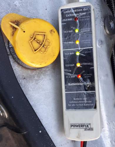

Ich habe auch mit einem Tester Batterie und Lima getestet. Lima liefert 14.5 V und Batterie hatte 12. Alles i.o. soweit.

Das steht bei Vectra16v dazu drin.
Fehler

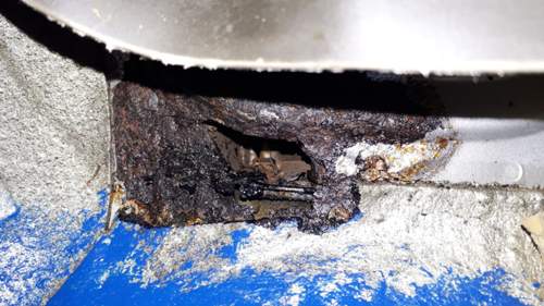

Ich danke dir, das prüfe ich direkt nachher mal. Und ja ich habe dort ein Rostloch gehabt und im Beifahrer Fußraum auch. Das ist allerdings alles behoben und ein Bleck eingeklebt.
