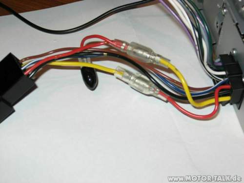

Du kannst jedes Radio reinhängen, keines wird dir die Batterie aussaugen solange du Dauerplus und Zündplus richtig anschliesst (das ist bei VW genau verdreht).
D.h. entweder die 2 Pins im Fahrzeugkabelbaum auspinnen und umgekehrt wieder reinstecken oder die Bananenstecker im Radiokabelbaum umdrehen (ist gewöhnlich im Radiohandbuch beschrieben).
Schaltplan/Steckerbelegung.
PS: Ich hätte ein JVC KD G 351 mp3 Radio mit USB und CD rumliegen (voll funktionsfähig versteht sich und mit Kabelbaum auf VW Konfiguration, somit plug&play). Bei Interesse PN.
genau... und was ist an dem Thema schon wieder leidig?
Das Thema ist nicht leidig, nur sollte man nicht erwarten, dass es die Sofortlösung gibt bei der einem das Radio direkt und von alleine in den Schacht fliegt und dann läuft.
Die meisten Radios bieten schon von Werk aus die Möglichkeit mittels eingebauter Stecker die Leitungen für Zünd- und Dauerplus zu vertauschen. Das ist kein Hexenwerk und wenn du, wie du sagst, handwerklich begabt bist sollte es dich ja nicht überfordern zwei Stecker aus- und wieder einzustecken.
Siehe auch das angehängte Bild.

und möglichst ohne "Steckertausch (Zündplus, Dauerplus usw.)" klar kommt?
Man holt einfach einen Adapter, bei dem Zünd- und Dauerplus schon von Beginn an entsprechend ausgelegt ist, so daß man nichts umdrehen oder ändern muß :
www.ebay.de/itm/321396537285

Batterie musst du nicht unbedingt abklemmen. Kommt drauf an ob du ein Radio nimmst wo du ZP und DP im Radiokabelbaum richtig machen kannst. Wenn du am Autokabelbaum rumfummelst würde ich die Batterie aber abklemmen.
Einen Adapter von VW auf ISO wie von einem Vorredner verlinkt würde ich nicht extra einbauen.... den der nimmt nochmal Platz im Schacht weg. Die 2 Drähte im VW-Stecker sind doch leicht getauscht wenn du keine 2 linken Hände hast sollte das Radio wirklich keine Möglichkeit zum Umstecken bieten.
Du brauchst nur einen kleinen Flachschraubenzieher, damit kannst du die Haltenasen reindrücken, dann kannst du schon den Pin rausziehen. So ein Malheur ist das auch nicht.
