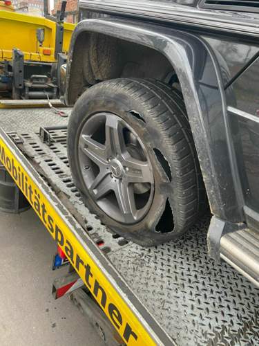

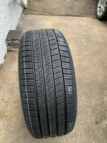

Nachdem mir gestern ein Reifen geplatzt ist, muss ich das Reifenthema vorziehen. Ich fahre die Original Pirellis Scorpion in 19“. Gute Straßenreifen, im Gelände eher nicht so dolle. Klar. Nun suche ich nach einem Kompromiss, um auf der Straße weiterhin komfortabel unterwegs zu sein und im Gelände (5-10%) trotzdem Reserven zu haben.

Ich fahre auch die Skorpions.
Wie ist der platzer passiert?
Nagel hohe Geschwindigkeit Randstein zu wenig Luft?

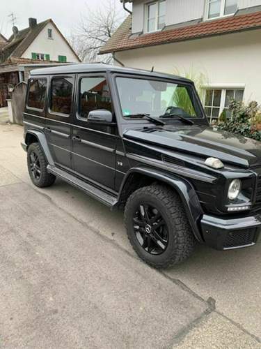

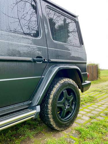

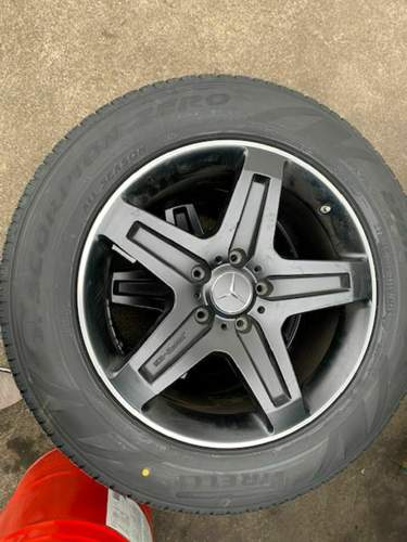

Den besten Flanckenschutz haben die KO2 von BFG. Ich fahre den auf 18 Zöllern 265/60 R18. Auf den 19 Zöllern habe ich die Pirelli Scorpion Zero All Season. Die fahre ich aber nur im Sommer. Habe auch einen G500 Bj 2017.

Ich war schon Schuld, hab den Bordstein touchiert. Aber die Reifen waren sowieso durch nach 50K km.
den BFG KO2 habe ich auch in 18" auf meinem G 500 Bj. 2000. Ein toller Reifen für alle Fälle.

Ich würde gern die Ashtaroth-Felge in 18“ erwerben und dann mit dem KO2 von BFG in 265/60 R18 kombinieren.
Was hat es mit der Einpresstiefe auf sich? Ich verstehe, dass die 43er weiter rausstehen als die 63er. Bekomme ich da ein Problem?

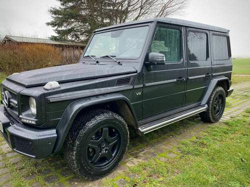

Genau diese felge fahre ich im Winter.
Und wenns zu weit drinnen ist mit Distanzern ausgleichen.
Im Sommer fahr ich allwetter u im Winter reine winterreifen

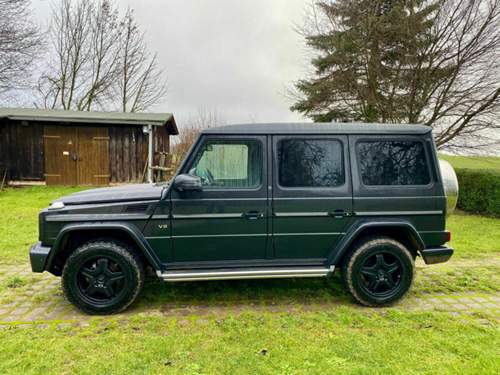

Lass das mit der Ashtaroth Felgen. die haben in der Regel die Einspresstiefe 63. Du hast die AMG Verbreiterung. Deine 19 Zöller sind 9,5 Zoll breit und haben die ET50. Der Reifen passt ganz gut rein. Jetzt kannst Du Dir vorstellen, dass mit einer Felge ET 63 und einer Breite von 7,5 Zoll der Reifen ganz weit im Radgaus steht. Dein G sieht aus wie auf Stelzen. Wenn Du einen 18 Zöller nimmst, dann eine Felge miit ET 43.

Die Ashtaroth Felge gibt es in ET63 UND ET43. Ein zeitloses Design.
Mit letzteren wurden seit 2001 die USA G´s ausgeliefert.
Dann gibt es die aktuellen 18“ Felgen in Silber, Anthrazit oder Schwarz
Oder man nimmt die 9,5x18 Felge vom G55 Kompressor, da den 265-60-18 Reifen drauf ... Eintrag problemlos ...
Mittlerweile habe ich eine ordentliche Fellgensammlung für meine drei G´s, u.a. auch die 9,5 X 18 AMG Felge mit ET 50 (G auf Anhänger). Die AMG Felge ist eigentlich am günstigsten. Die anderen 18 Zöller sind relativ teuer in der Anschaffung.

Danke für Eure Hilfe, ich hab mich jetzt doch für die 18“AMG Felge entschieden mit der ET50 und 9,5“ Breite, da dürfte ich wohl kein Problem bekommen.
