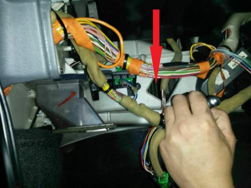

Ob das Kontrastmittel aus dem Verdampfer kommt, kann man ohne viel Bauerei rausfinden. Verkleidung unter Handschufach abnehmen, und den Kühlkörper der Lüfter-Ansteuerung rausziehen (nur eine Schraube oberhalb). Mit einer Taschenlampe konnte ich dann bei mir die Bescherung gut sehen.
Unter-handschuhfach-20140717-181350
