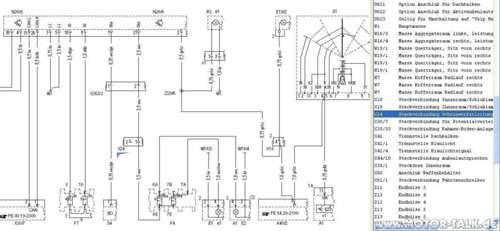

bin wieder mit arbeiten Fertig und möchte versuchen dir nochmal zu helfen, hab glaube ich was nützliches gefunden, jetzt wo du Taxi geschrieben hast, ich probier mal den Schaltplan einstellen!
Das sollte dir beim suchen helfen!
MfG Eisi
Leitungssatz-sondersteuergeraet
Wow, genial, genau das ist es!
Nur ein sanity check - ich bin nicht so geuebt im Lesen von Schaltplaenen - was ist F7?
Ich vermute Dauerplus, da das hinter der Sicherung liegt - richtig?
Gute Fahrt,
Markus

Na schön langsam kommt ja wieder Licht ins Dunkle.
wenn das wirklich deine ersten Schrauberversuche sind, kann ich nur sagen, dass du ein Naturtalent bist. Lacher kannst du höchstens bei denen ausgelöst haben, die ihr Glück in der Schadenfreude suchen.
Hier kann ich Dieter nur recht geben, nehme aber an das du bestimmt einen handwerklichen Beruf hast.
Markus es gibt auch im Kofferraum, bei der Batterie, einen Sicherungsblock von wo das MSS seine Spannungsversorgung erhalten kann.
Kontrolliere einmal ob du auf Klemme 3 und 5 einen Minus hast und auf Klemme 9 und 10 Spannung anliegt, wobei ich glaube das Klemme 9 die
Spannungsversorgung des MSS ist.
Ich vermute Dauerplus...
JAAA
....da das hinter der Sicherung liegt - richtig?
NEIN, weil am MSS 30 steht
30-Dauerplus
15-Zündungsplus
31-Minus
