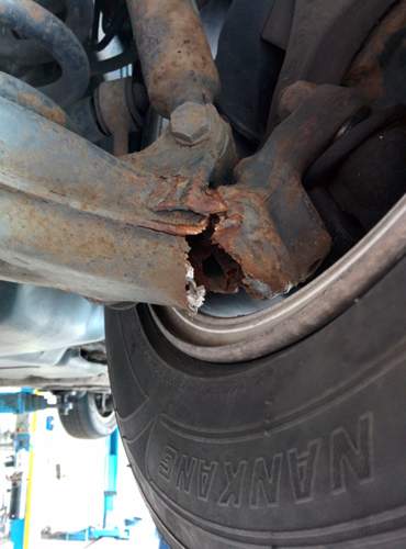

Moin Leute, ich hatte im Mai einen 320er E Klasse Kombi gekauft, TÜV bis September 23. meinen 320er mit 1000 Euronen in Zahlung gegeben, Händler, Verkauf im Auftrag
Im Juli vibrierte er leicht beim Fahren, ich meinen Nachbarn ( der schaubt ) rüber geholt , mal nach ganz rechts, mal nach ganz links lenken ...Befehl sofort aussteigen und wehe ich fahre mit dem Auto noch einen Meter dann zeigt er mich an ...Ich hänge Euch mal ein paar Bilder an
laut Händler, im Kaufvertrag angekreuzt, hat er keine Durchrostungen an tragenden Teilen... jetzt sagt er tut ihm leid war ein Privatverkauf im Auftrag .
Idee was ich tun kann ?
Die Löcher waren mit Silikon und teilweise Spachtelmasse verschmiert und Unterbodenschutz drüber , es war nicht zu sehen .

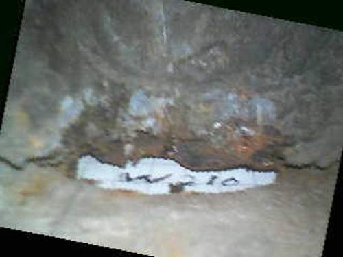

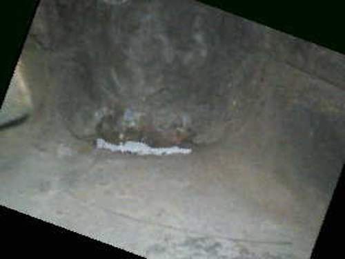

mal ein paar alte Aufnahmen vom Inneren meines alten QL.
Von Außen war nur mit Mühe ein feiner Riss zu sehen. Erst der Schraubendreher gab das ganze Elend frei
LG
Bmpp0020
Bmpp0016

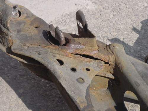

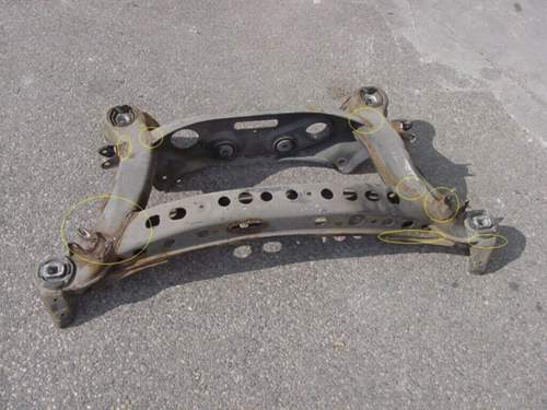

Wenn ich mich recht erinnere hat @austriabenz wunderschöne Aufnahmen von seinem Querlenker.
Ja und auch welche vom HA-Träger 🙄 🙂
Dreieckslenker
Ha-traeger
Detail2
Das sieht ja aus wie 20 Jahre lang im Meer gelegen.
Wie alt war der 210er zu dem Zeitpunkt?
Mein 190d hat auch einen durchgerosteten Hinterachs Träger.
Obwohl er nur 290.000km gelaufen hat in 31 Jahren.
@Lipton12 schrieb am 6. Oktober 2022 um 10:51:21 Uhr:
damals war er 17, ein jugendlicher Schnellroster mit Überraschungspotential. 🙂
