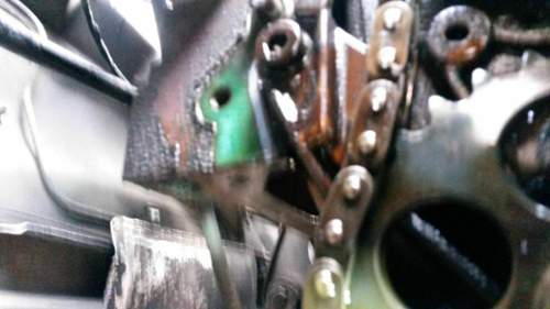

VW Derby 87
...mit diesem Motor 🙁
Ihr erinnert euch vielleicht noch. Erst war das Geräusch im Video nur bei knalle heißem Leerlauf da, dann immer öfter und jetzt dauerhaft. Mittlerweile geht es auch nicht mehr beim Gas geben weg, sondern wird nur noch schneller.
Meine Vermutungen:
Kolbenkipper
Lagerschaden
Alles ist fest, Steuerzeiten 3x kontrolliert...joa und dann habe ich das Öl heute abgelassen - sind schon ein paar ordentliche Spähne drin 😁
Nun gut, der hat es wohl hinter sich. Ich muss dazu sagen, dass ich den Motor auch seit Januar immer richtig hart ran nehme. Unter 4.000UPM sieht der selten.
Das war dann jetzt der 2. Motor in dem Derby 😎 Wie sagt man so schön, alle guten Dingen sind drei?

Vielleicht ist es ja mit neuen Lagerschalen getan. Vielleicht bin ich auch nach den Mopped-Gasern richtig grelle auf Leistungssteigerung geworden 😎
Ach mein Gott, so pralle war dieses Ding eh nicht. Jetzt wird erstmal in aller Ruhe so ein 16V aufgebaut mit allem neu. Und wenn es ein halbes Jahr dauert, dann ist das halt so.
@perchlor
Ne, so abartig gerappelt hat der erst seit...ich glaube im August ging das los.
Ach komm, du hast doch hart darauf hin gearbeitet, dass der Motor endlich verreckt.
Aber Öl war schon noch drin?

Ich verlange viel von meinen Maschinen. Und wenn sie kaputt gehen, repariere ich sie wieder. So einfach ist das.
Natuerlich war da Öl drauf. Die Kolbenringe bei dem Motor waren von vornerein so dulle, dass er einen halben Liter auf 1000km in den Öl Catch Tank geblasen hat. Der war so oder so fertig.
Auf der anderen Seite haben wir diesen Motor im Eilverfahren aus irgendwelchen Teilen in der sau dreckigen Werkstatt in Steinhorst zusammen gewürfelt. Dass der überhaupt so lange gehalten hat, ist ein Wunder 😁

Hier mal ein kleiner Nachschlag.
Gerappelt hat die Kette der Oelpumpe, siehe Bild. Das hatte also mit dem Oel an sich rein gar nichts zu tun.
Des Bild kommt mir irgendwie bekannt vor 😉
