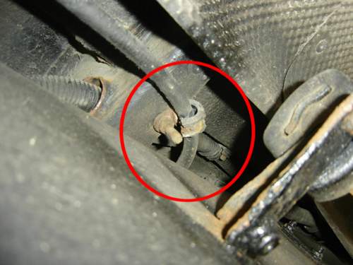

Ich habe heute am G wieder etwas gefunden, es ist zwar nicht das "Beste" aber es ist "Nichts".
Wie ihr auf dem Bild sehen könnt ist die Befestigungsschelle des rechten Handbremsseils meines G 320 cdi einfach weggefault.
Anmerkung: Ich hatte schon seit längerer Zeit auf unebener Strecke ein unregelmäßiges Klopfgeräusch am Unterboden. Heute habe ich nachgeschaut weil so etwas ähnliches hatte ich schon mal an meinem W163 da war auch die Schelle des Handbremsseils defek und das Seil hat unter bestimmten Bedingungen an den Boden geschlagen. Kleine Ursache große Wirkung.
Schelle-durchgerostet-2

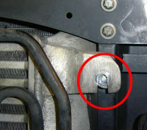

Um die Frage zu beantworten: Ja ich habe bei mir Mängel festgestellt, den man mit einfachen Maßnahmen in der Produktion hätte entgegen wirken können. Aber solange die Warteliste für G's solang ist, das man damit das Werk in Graz tapezieren kann, wird sich nichts ändern.
