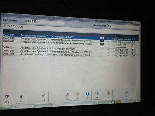

Das Auto zittert stark !!!!!! Und das Motorlicht im Auto ist an
Mercedes B-Klasse T245
Ich hab heute ein Fehler gehabt
Aussetzer-Erkennung Zündaussetzer an mehreren Zylindern
Code 007A . 0079 . 007C . 007E
Sie könnten das Bild nachschauen
Der Profi in Werkstatt sagte mir , ich muß die ganze Motor wechseln
Ich hab leider nicht so viel Geld dafür
Des wegen hat jemand eine Lösung hier
Mein Auto ist Mercedes B klasse 170 W245 Automatik 2006
Vielen Dank im voraus

Warum ? Sind Zündaussetzer - Zündkerzen neu? Zündspule-n OK? Kompression gemessen? ges. km des Motors?

Wenn im Fehlerprotokoll (Kurztest) außer den genannten Zündaussetzern keine weiteren Fehler in der Motorsteuerung auftauchen, dann kann man als nächstes die Zündkerzen, die Zündspulen und die Zündkabel einzeln überprüfen und im Anschluss nur die defekten Teile entsprechend erneuern.

Er hat das Auto und die Zündkerzen überprüft
Er sagte mir, dass sie gut funktionieren, deshalb bin ich sehr besorgt, weil er mir sagte, dass der Motor nicht voll funktioniert und der dritte Zylinder Kaputt . Ich werde Ihnen eine detaillierte Beschreibung dessen senden, was auf dem Computer angezeigt wurde.

Wurden auch die Zündspulen und die Zündkabel geprüft? Wurde die Kompression gemessen?
Die Aussage von der Werkstatt "Der 3. Zylinder ist kaputt" ist keine qualifizierte Diagnose. Was genau soll denn da am oder im Zylinder genau kaputt sein?
Man kann jetzt auf Verdacht Teile tauschen (Kerzen, Spulen, Kabel) so wie ich es gemacht habe oder eine Werkstatt suchen, die eine ordentliche Diagnose machen kann und dem Kunden sagt was wirklich los ist.
Alles andere ist nur Rätselraten. Eine Ferndiagnose ist da schwierig.

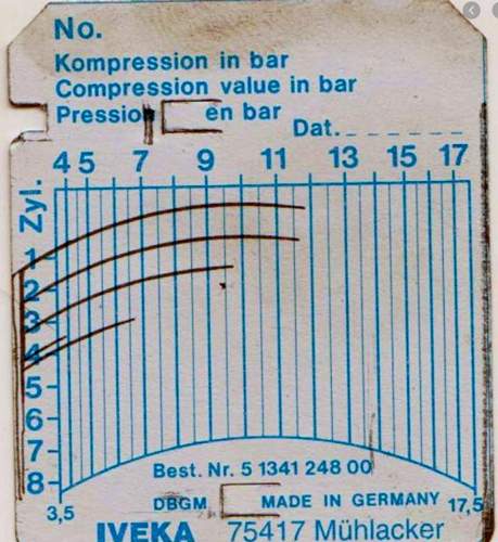

Er hat schon Kompression gemessen und die Zündkerzen gewechselt aber es ist nicht funktioniert
Er sagte auch, dass der Druck oder etwas stärker sein sollte. Dies bedeutet, dass die Motorleistung sehr schlecht ist.
die Zündspulen und die Zündkabel hat er nicht geprüft

Eine etwas geringe Kompression auf einem Zylinder ist meist nicht so schlimm. Wenn wirklich etwas kaputt ist (Kolbenringe, Kolben, Ventile, Zylinderlaufbahn), dann sollte man eine ziemlich deutliche Abweichung auf dem Pappstreifen der Kompressionsmessung sehen. Welchen Druck erreichen denn die einzelnen Zylinder? Ein Foto von dem Pappstreifen der Kompressionsmessung wäre prima.
Wo kann ich so ein Bild machen???
Bei normalen werkstatt???
Wenn die Kompression gemessen wurde, dann solltest Du als Kunde von der Werkstatt so ein kleines Pappkärtchen ca. 3 x 3cm groß bekommen haben (siehe Foto).
Edit: Frag die Werkstatt mal danach die das gemacht hat und dann sollen die Dir ein Foto davon per WhatsApp oder eMail schicken wenn sie es Dir nicht mitgegeben haben.
Kompression
Ich habe nichts bekommen
Des wegen würde ich nochmal messen
