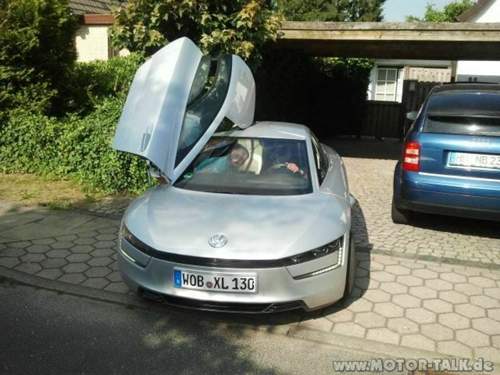

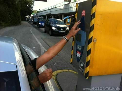

Mein Schwiegervater hatte ihn für einen Monat (?) zum ausführlichen Testen.
Macht Spaß mit der Karre. Das mit den Fenstern ist tatsächlich so eine Sache.
Versucht mal bei der Ausfahrt aus einem Parkhaus ohne Verrenken die Karte in den Schrankenautomaten zu stecken. Oder gar den Klingelknopf zu drücken und ein paar Worte zu wechseln. Über McD will ich gar nicht sprechen. ;) Mein Sohn ist auch schon mitgefahren. Mal sehen wie seine Führerscheinprüfung später mal aussieht:rolleyes:;)
Hat Spaß gemacht und den wünsche ich Euch auch!

Parken
Einsteigen
