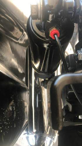

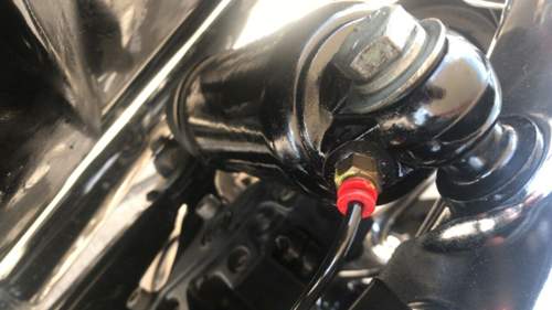

Guten Morgen, ich hatte bei meiner Street Glide Bj. 2009 das Problem, das am hinteren Dämpfer der Anschluss vom Luftschlauch undicht war. Somit hat es auch das Öl rausgedrückt. Zwar nicht viel aber immerhin.
Jetzt wäre meine Vorgehensweise folgend.
1. Dämpfer ausbauen
2. Ventil ausbauen
3. Öl Raus
4. richtige Menge Öl rein
5. Ventil rein
6. Dämpfer einbauen.
Fertig.
Oder hab ich da irgendwo ein Denkfehler drin?
Welches Öl und wieviel kommt den da rein?

Was passiert eigentlich, wenn man zu wenig oder zu viel Öl drin hat?
Dann ist die Dämpfung zu weich oder zu hart.
wieviel Oel is denn da ausgetreten?
Wenns am Ventil so ein bißchen schwitzig benetzt war, dann ist das völlig unwichtig. Der Messfehler beim Neubefüllen ist mit Sicherheit größer, als die scheinbare "Fehlmenge"
Wir waren in der Eifel unterwegs. Hab’s erst ca 300km später gemerkt. Der Luftschlauch war draußen und das Öl hat es (wahrscheinlich) beim Einfedern hochgesprüht bis auf den Sitz und den Koffer runter. Schätze mal maximal 50 ml. Ist zwar nicht viel aber wenn der eine jetzt mehr nachgibt als der andere dauert es wahrscheinlich nicht lange, bis der auch platt ist.

Klar, ein frisches Öl schadet nie!!! Die Frage ist nur was und wie? Dämpfer habe ich ausgebaut. Wenn ich den kopfüber stelle läuft Öl aus.
Ich könnte ja einfach alles Öl raus laufen lassen. Messen. Dann +50 ml dazu und alles wieder rein gießen. Wäre es dann so richtig?
Aber welche Sorte Öl.
Habe auch schon im netzt gegoogelt mache über Zeichnung oder ähnliches vom Dämpfer, leider vergeblich.
Wird da den die Luft einfach reingepumpt und die drückt dann das Öl runter, und die dann gegen die Feder???
@chaoskrieger schrieb am 31. Mai 2018 um 13:22:52 Uhr:
Für die Menge würde ich zusehen, irgendwo die Spezikation herauszufinden.
Eine zufällige Menge einfüllen wäre für mich Roulette.
Zum Einfüllen wurde oben schon ein Video gepostet. Prinzip Vakuumpumpe; eigentlich eine einfache Sache.
Es gibt spezielles Dämpferöl in unterschiedlichen Viskositäten. Auch hier würde ich versuchen, die Spezifikation beim Freundlichen zu erfragen. Wenn das nicht klappt, diverse Foren durchforsten oder evtl. mal bei Wilbers anrufen und fragen, ob die einen Rat geben können. Im allerletzten Zweifel würde ich ein SAE 7,5 nehmen, das auch in den Front Forks verwendet werden kann.
Öl ist nicht komprimierbar. Die Gesamthärte ergibt sich im Wesentlichen aus der Federhärte, der Menge an Restluft im Dämpfer und dem Druck, den man draufgegeben hat. Das Öl schmiert die Feder und ist notwendig um das definierte Luftpolster einzustellen. Mehr Öl macht die Federung härter, weniger Öl weicher.
