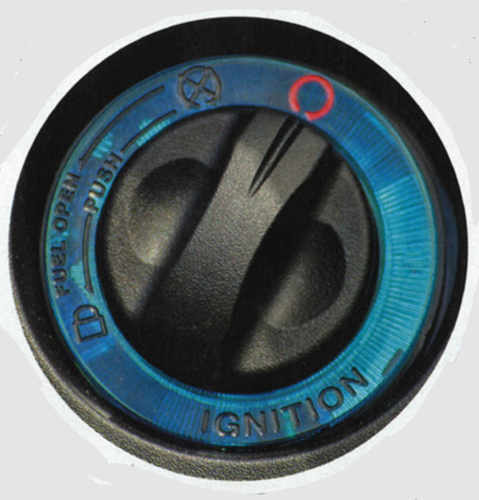

Der Hauptschalter läßt sich drehen und das Lenkschloß ist entriegelt? Leuchtet beim Drücken des Hauptschalters die LED am Smart Key bzw. leuchtet die blaue Umrandung des Hauptschalters?

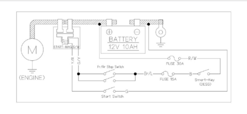

Nachtrag: Smart-Key ist im beigefügten Schaltplan als gewöhnlicher Schaltkontakt dargestellt, der die Stromversorgung (Plus) nach der 30A-Hauptsicherung herstellt.

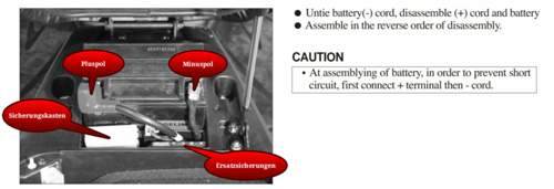

Hab' ein Foto vom Batteriefach des Daelim S3 gefunden und beschriftet. Im Schaltplan sind fünf Sicherungen eingezeichnet.
Gruß Wolfi

... Im Schaltplan sind fünf Sicherungen eingezeichnet.
@nirosta123
Hallo Gert,
die Auflistung der zugehörigen Stromkreise enthält merkwürdigerweise nur 4 Sicherungen. Da mußt du an deinem Roller selbst mal nachschauen.
Gruß Wolfi

Sind demnach 5 Stück im Sicherungskasten, stecken auch 3 Ersatzsicherungen seitlich im Batteriefach?
Hast du ein Digitalmultimeter (DMM) und weißt damit umzugehen?
Gruß Wolfi
PS: Das Messen am Sicherungskasten gäbe schon mal ein Stück weit Aufschluß - ohne zeitaufwendigen Verkleidungsabbau.

Edit: Wie funktioniert das mit dem Lenkschloß beim “schlüssellosen“ Smart-Key System. Du verriegelst mit dem Hauptschalter und sobald der elektronische Schlüssel einige Meter vom Fahrzeug entfernt abgelegt wird, läßt sich der Schalter nicht mehr drehen?

Der smartkey sendet ein ständiges funksignal.
Ist er auf 1 meter am roller, gibt der emfänger am roller eine freigabe für den hauptschalter.
Man drückt ihn rein und das Fahrzeug wird veriviziert und kann gestartet werden.
Hallo Gert,
quittiert dann nicht im Normalfall eine LED am Funkschlüssel, wenn der Hauptschalter gedrückt wird.
Hast du mal das Verriegeln des Lenkschlosses probiert, funktioniert dies noch wie bisher? - Der Hauptschalter läßt sich doch drehen, oder klemmt es bereits daran.
