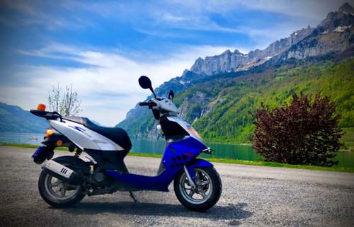

Daelim s five bekommt kein Benzin im Vergaser.
Ich habe seit ein paar Tagen das Problem das der Vergaser kein Benzin bekommt.
Nun es kommt bis zum Benzinhahn danach ist Schluss
Den Hahn hab ich getauscht. Nur hat das nichts gebracht.
Auch die Schläuche hab ich geprüft.
Sie sind alle nicht verstopft.
(Es ist Benzin im Tank)
Wisst ihr an was das liegen könnte?

Hast du den Vergaser mal zerlegt und gereinigt?
Ich tippe auf das Schwimmernadelventil. Eintweder das ist verstopft oder der Schwimmer klemmt.
Hat er einen Unterdruck Benzinhahn ?
Falls ja, mit einer Spritze einen Unterdruck im Unterdruckschlau erzeugen.
Ja den Vergaser hab ich schon mal zerlegt und gereinigt.
Ja es ist ein Unterdruckhahn.
Benzinzulaufschlauch am Vergaser abziehen und in ein Auffanggefäß hängen lassen.
Mit dem Mund am Unterdruckschlauch kurz saugen und mit Zunge Schlauch zuhalten, so bleibt der Unterdruck erhalten. Jetzt muss am Benzinschlauch Sprit fließen.
Wenn nicht Benzinhahn defekt.
Bei einer Benzinpumpe (Tank unterhalb vom Vergaser) kann es anders sein.
Wenn ich mit einer Pumpe in den Unterdruckschlauch reinpumpe ein paar mal kommt das Benzin wie aus dem nichts aus dem unterdruckschlauch
Und wenn Du mit einer Medizinspritze am Unterdruck Schlauch ansaugst, fließt dann der Sprit durch den Weg Tank -- Vergaser ?

Dann ist der Benzinhahn kaputt...

Aber den markierten Schlauch auf dem Bild, der führ direkt oben zum Vergaser und das ist soviel ich weiss, die Kraftstoffzufuhr.
