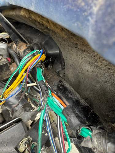

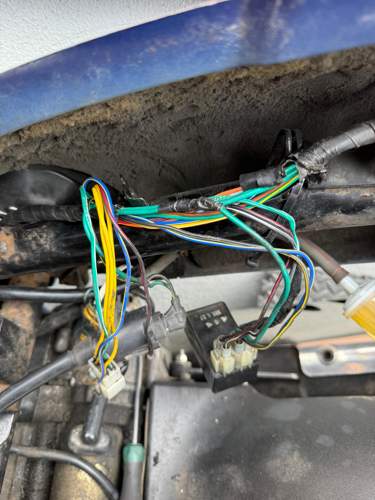

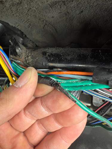

Soo Habe mal das Haupt kabelbaum im Bereich cdi/zündspule freigelegt.
Das war schonmal jemand dran. Die ummantelung von dem grünen Kabel ist teilweise durchgescheuert aber Durchgang ist da. Stört das dem Zündfunken wenn die ummantelung leicht beschädigt ist?
Wo ich am kabelbaum rumgemacht habe und anschließend probieren wollte, drehte der Anlasser nicht.
Wieder am Kabel bisschen gewackelt und anlasser dreht wieder.

Dem Stromfluß ist es egal ob die Ummantelung angescheuert ist. Anscheinend hast Du aber einen Kabelbruch, wenn durch bewegen des Kabels der Anlasser wieder dreht. Das selbe Problem könnte das Kabel für die Zündung haben. Ich würde auch überall mal das schwarze Klebeband entfernen, mit denen die Kabel umwickelt sind, um zu schauen, was sich darunter verbirgt (mangelhafte Lötungen o.ä.).

Habe das ganze Stück jetzt freigelegt, jedoch ist nichts zu sehen.
Alle Kabeln sehen sehr gut aus.
Welche Kabel (Farbe) ist denn eigentlich für die Zündung zuständig?
