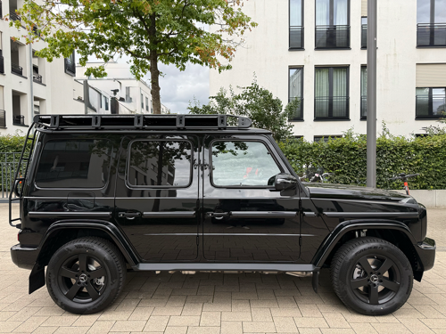

Hallo in die Runde,
ich würde gerne für unsere nächste Tour auf dem original G-Klasse Dachträger ein Dachzelt (Vickywood - Big Willow) montieren - leider sind die Platten zwischen den Trägern so eng, dass die übliche Montage mit jeweils zwei Gewindestangen und Bügel nicht passt. Ich glaube, der Hersteller ist Letech.
Hat jemand zufällig einen Lösungsvorschlag ohne die Platten zu demontieren?
Meine Überlegung ist, anstatt den zwei Gewindestangen links und recht vom jeweiligen Träger nur eine Gewindestange durch die mittige Lochung der Träger zu stecken und von unten (mit einer passenden Unterlegplatte) zu fixieren. Dies wären allerdings nur 4 (bzw ggf. 6) Bolzen anstelle der üblichen 8 und ich bin noch unsicher ob die Schiebemuttern in den Schienen des Dachzelts so ausreichend fixiert sind. Auf den Fotos habe ich das mal angedeutet.
Ich würde mich sehr freuen, wenn jemand dazu einen Tipp hat.
Herzlichen Dank im Voraus
Carsten

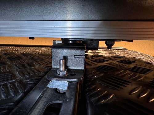

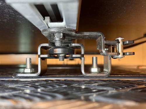

Ich habe dir soeben drei Fotos von meiner Befestigungslösung hinten rechts gemacht – aus drei Perspektiven:
  • einmal vom Heck aus,
  • einmal von außen,
  • und das dritte leicht schräg von innen.
Gerade auf dem dritten Bild siehst du gut, wie breit die Profilschiene tatsächlich ist.
Ein Tipp noch für die Montage: druck dir am besten vorher 1–2 Seiten der Montageanleitungen (Vickywood + Front Runner) aus. Darauf kannst du dir die Schritte einzeichnen und die Teile „in der richtigen Richtung“ markieren. Spart beim Montieren Zeit – denn während das Zelt verkehrt herum liegt, müssen ja die Gegenstücke, auf der richtigen Seite in die richtige Richtung, an der Unterseite verschraubt werden, und da kann man schnell durcheinanderkommen 😵‍💫
Außerdem ist mir aufgefallen, dass du entweder einen W463a oder vielleicht schon einen W465 hast. (Ebenso komplett in schwarz gehalten, sehr geil!) Bei den LeTech-Dachträgern gibt es nämlich Unterschiede zwischen vor und nach Baujahr 2018: ab MJ 2018 hat der Träger nur noch drei statt fünf Befestigungsschienen, wodurch auch die Beplankung etwas anders ist. Warum das so ist, weiß wohl nur der liebe Gott – und LeTech 😉. Naja egal, am Ende kommt das Dachzelt oben drauf!
