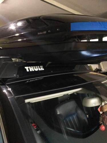

Hab mal diesen Tread eröffnet da ich nirgends wo so richtig fündig wurde.
Ich hab nen Original MB Dachtraeger und die Thule Motion 900
Die windgeräusche ab 100 kmh sind schon recht nervig.
Zumal der die box und der träger auch nicht wirklich so miteinander leise zusammen wollen
Muss mir noch ne gummiunterlage zwischen box und träger besorgen, da bei holperfahrtenes richtig nervig quietscht/knarzt.
Hat jmd erfahrung mit dem Thule Fairing oder 555?
Habe mir die Dachträger damals gebraucht geholt, diese waren an einem kurzen Rhino dran, da ich einen langen Rhino fahre passt es auf anhieb nicht, es sind paar mm unterschied in der breite welches man aber einstellen kann.
Muss die Rückfahrt mit den Windgeräuschen noch ertragen (3000km), nur für den nächsten Urlaub muss ich da eine lösung finden.
Würde mir diesen Thule Fairing/555 kaufen wenn diese wirklich viel ausmacht.
Hatte auch schon mit den gedanken gespielt selber was zu bauen aber naja.
Grüße Benzländer

Pfeift's?
Der schmale Spalt unter dem Shield macht bestimmt Krach.

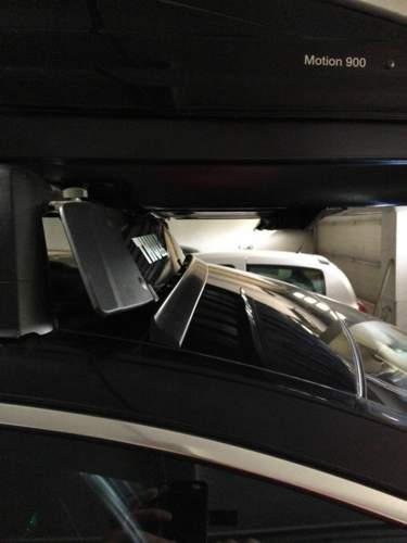

Hallo
Pfeifen weniger, aber du hast es erfasst, der schmale spalt unter dem Schild ist leider genau auf dem Schiebedach, somit kommen die Geräusche immernoch an der Schiebedach dichtung durch (mist)😠
Hab mir eine Abrisskante/Spoilerlippe bestellt, die mach ich vor das Schiebedach, somit müsste der Windkanal etwas umgelenkt sein.
Warum können die Autobauer nicht mal das Dach so Konstruieren, das der Kunde später nicht mit Windgeräuschen bei Dachbox rumexperimentieren muss🙄😁
Ab 120 Kmh wirds laut, ohne Windschield fing es bei 100 Kmh an. leichte verbesserung ist da, aber nicht optimal.
Grüße Benzländer
Der Spalt unter Deinem Shield macht die Strömung halt "ultraschnell". Damit ist auf dem Dach viel größerer Unterdruck als geplant und das schafft der Deckel von Deinem Schiebedach nicht.
Kannst Du das Shield nicht etwas tiefer montieren und unten eine Gummilippe dranmachen, die auf dem Dach aufliegt (die muss aber nach vorne stehen, weil da hoher Druck ist, wenn es dicht ist).

Hallo
tiefer geht leider nicht, hab mir aber ne spoilerlippe bestellt, was ich dann vorne dran kleben werde auf s dach.
Vor das Schiebedach, damit die Windströme umgelenkt werden.
Und für die Dachbox hab ich auch noch was bestellt, damit dieser ach noch mal nach aussen lenkt.
Werd da noch bissel drann rumexperimentieren
Grüße Benzländer
Hallo
Kurzes Update
Mein Spoilergummi ist da und ich konnte noch etwas verbesserung erreichen.
Das Windschild werd ich demnächst mit unterlegscheibe noch ein ticken tieferlegen und nochmal testen.
Grüße Benzländer

Hallo
Kurze Rückmeldung
Habe vermutlich das problem gefunden und werde mich die tage damit beschaeftigen
Mein Schiebedach ist vorne knapp 1mm zu tief im geschlossenen zustand und die gummidichtung ist auch nicht mehr gut( vorne richtig weich im gegensatz zu den seiten und hinten)
Das das glas vorne tief ist hatte ich schon letztes jahe bemerkt, dachte aber man kann das nicht ausrichten.
Jetzt hab ich heute aber mal im W?S nachgeschaut das man das wohl ausrichten kann, ob es dann soviel spiel hat zum ausrichten, damit das glas aussen bündig aufliegt werd ich dann erfahren.
Erstmal muss ich die Dichtung beim freundlichen bestellen
?ch halte euch auf dem laufenden
