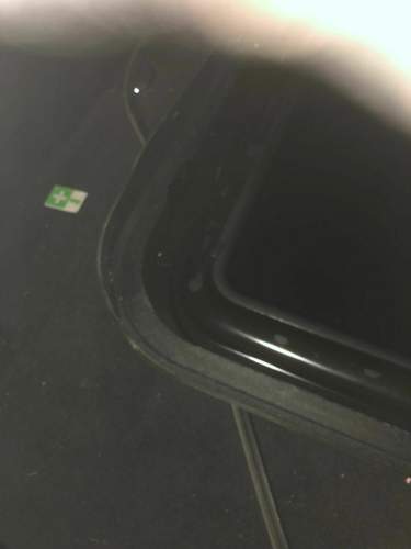

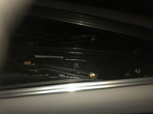

Hallo
Kurzer nachtrag, Dichtgummi am Schiebedachglas erneuert, schiebedach neu eingestellt, Windgeräusche gesunken
Bleibt nur noch abzuwarten wie es dann mit Dachbox wird

Hallo
Habe nur das kleine Schiebedach, die Gummidichtung hat einen stolzen preis von 100 euro gehabt, das Glas selber ca 800 euro aber bereits mit neuem Dichtgummi
Grüße Benzländer
Kurzer Nachtrag: Die Gummidichtung am Panoramadach wird wohl genauso erneuert wie beim Schiebedach, zumindest sieht es laut EPC ähnlich aus, und man müsste es nicht einmal ausbauen, da das Panoramadach ja noch aussen rausfährt und nicht wie beim Schiebedach nach innen.
Die Gumidichtung ist nur eingesteckt, mann muss sich nur die Stossfuge an der Gumidichtung merken wo die am Glas sitzt und die neue an der gleichen Stelle Positionieren.
Grüße Benzländer
