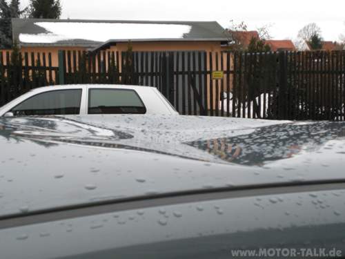

erstmal euch allen ein gesundes neues... so nun meine frage... ich hab eine dachlawine aufs dach bekommen... das dach ist so stark eingebeult das der himmel etwas mit runter kam... kann man so etwas ausbeulen oder muß da ein neues dach drauf?

aber nun mal zu deiner frage, wenn es eine "weiche beule", also ohne scharfe kannten ist, dann könnte es sein das man die rausgedrückt bekommt. ich würde aber erstmal damit zu einem fachbetrieb fahren und vor allem die versicherungstechnische sache klären(ggfs gutachter) bevor ich da was mache. und ein neues dach einbauen wäre ja ein totalschaden.....

hab mal etwas gegoogelt:
dachlawine1
übrigens dein bild lässt sich nicht öffnen

Ja das geht.
Es werden Scheibe, Himmel, Innensäulenverkleidungen, Heckfenster und einige andere Teile ausgebaut.
Dann wird jeder einzelne Schweißpunkt am Dach ( um die 70 Stück) angebohrt damit man das komplette Dachblech abnehmen kann.
Der Kleber unter den Querstreben am Dach wird erhitzt um die Strebe vom Dach zu lösen.
Dann wird ein neues Dachblech eingepasst, angeschweisst, lackiert usw ..........
Hört sich auf jeden Fall nach viel Arbeit an.

verändert sich die stabilität am fahrzeug wenn das dach getauscht werden muß? also mal sehen was die morgen meinen ich halte euch auf dem laufenden...
Nöö, da kommt ein identische Dachblech wieder rein und wird genauso wieder angeschweißt wie das Werksmässige.
Mir sind von nem LKW Eisbrocken aufs Dach geflogen, hab auch ne fette Beule die auch die Falz zwischen Frontscheibe und Dachfläche beschädigt hat. Laut Ford muss das komplette Dach getauscht werden da die Verstärkungsbleche mitgetroffen sind.
Hab jetzt erstmal nen Versicherungsschaden eingereicht und den LKW angezeigt, Anwalt kümmert sich. Aber man hat bei sowas wohl generell schlechte Chancen also bleib ich wohl auf nem Vollkaskoschaden sitzen und steige weiter.
