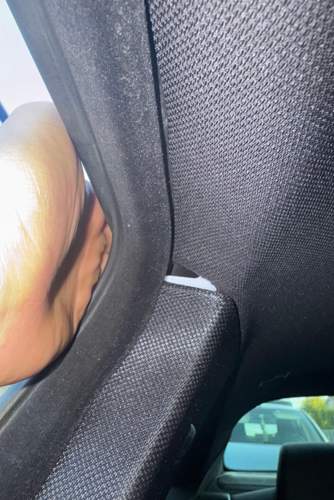

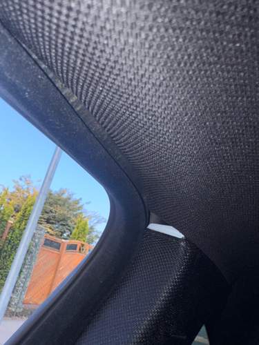

Hallo, ich habe festgestellt das auf der Beifahrerseite mein Dachhimmel nicht unter der Türdichtung ist und somit ein Spalt offen ist. Hat jemand eine Idee wie ich ohne Demontage der Dichtungen etc das ganze wieder einbauen kann?

Der Dachhimmel ist gespannt und an mehreren Stellen am Dach fixiert, entweder mit Blechklammern oder Kletttape. Da kann man nur die Dichtung etwas runterziehen, den Himmel weiter stretchen und drunter stopfen. Auf keinen Fall versuchen, den in eine Richtung zu ziehen.
