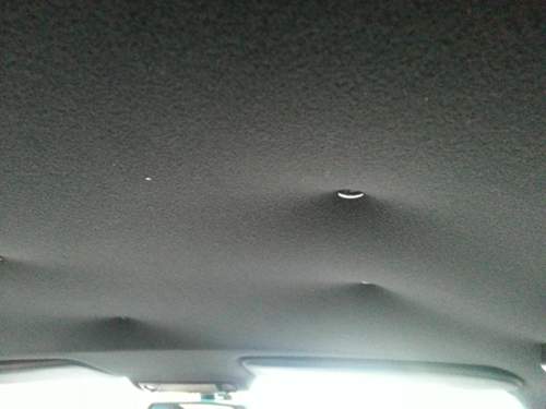

Tach,
bei der Hitze löst sich gerade mein ganzer Dachhimmel ab bzw. der Stoff. Echt nervig, der hängt schon so tief runter, dass er beim Fahren immer an den Haaren streift.
Mit was bekomm ich das denn am besten geklebt? Hab schon mal die SuFu bemüht, hab aber nur rausgefunden, dass sprühkleber wohl nicht hitzeressistent ist?!
Ich schätze, ich komm nicht drum herum, den ganzen Himmel auszubauen, damit es ein gutes Ergebnis gibt? Ist das kompliziert? Habe kein Schiebedach.

Das Problem ist nicht der Kleber, sondern das Schaumgummi zwischen Stoff und Board.

Mach es selber, ist doch keine grosse Aktion, wenn der Sattler eh schon will, dass Du ausbaust und den Himmel vorher von allen Resten befreist. Das ist doch die meiste Arbeit, das Kleben des neuen Himmels ist ein Kinderspiel und macht sogar noch Spass.

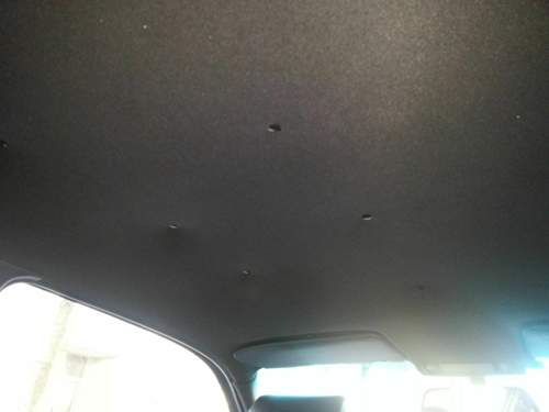

Kleber-/Schaumstoff abschaben stundenlang, neuen Kleber auftragen und neuen Stoff aufbringen...habe ich mir alles gespart und meinen Himmel damals für knapp 10 Euro gefixt.
Eine handvoll Buchschrauben besorgt, gibt es aus Kunststoff und Metall in verschiedenen Farben....mit Schraubgewinde und zum zusammen clipsen.
Ich hab welche aus schwarzem Kunststoff genommen zum stecken, Himmel ausgebaut, Löcher durch Himmel und Stoff gebohrt, Buchschrauben angebracht und fertig. Schaut aus wie gewollt, gibt auch viele Autos anderer Hersteller dir den Himmel auf diese Art und Weise verziert haben.
Hält nun seit 2 Jahren und wird noch zum Anbeginn der Zeit halten, da der Stoff mechanisch gehalten wird und ich nicht temperaturabhängig oder auf Klebebeständigkeit angewiesen bin.
