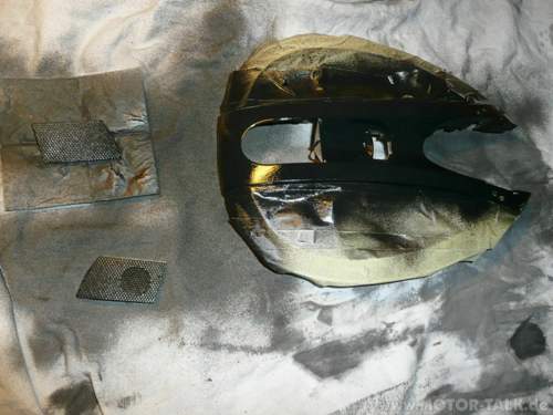

So, heute habe ich es in Angriff genommen und angefangen meinen dachhimmel schwarz zu färben.
Eigentlich ganz einfach. Die farbe ist auf wasserbasis und kostet etwa 90.-
Anbei ein paar Fotos. Sieht jetzt schon super aus.

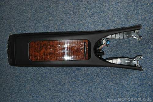

Die neue mittelarmlehne.
Weiß jemand, was das für eine Armlehne ist?
Auf jeden fall vom w211. Aber noch nie gesehen.... Außer jetzt dann in meinem.🙂
US-Ausführung.

die hier habe ich nun schon mehrmals hergenommen.
muss aber verdünnt werden.
erst üben, z.b a säulenverkleidung in der bucht besorgen und testen.
http://www.ebay.de/.../230991722629?...
Wegen der vielen Anfragen, für die, die es auch machen wollen.
Ich hatte ursprünglich das Set Color me gekauft. Aber die farbe ist
A. Viel zu wenig
B. Abtönfarbe.
Also hab ich mir eine gute abtönfarbe auf acrybasis besorgt und den Rest damit fertig gemacht. Top.
Verdünnen musst du die farbe in etwa 1:1 mit Wasser. Die farbe sollte etwa so wie Dosenmilch sein.
Nimm destilliertes Wasser und tue in die fertige Mischung einen tropfen Spülmittel. Das senkt die Oberflächenspannungen und nimm zum Streichen keine streichpads sondern kleine Schaumstoff rollen. Die kunstoff Teile lackiert man mit acrylfarbe aus der Spraydose. (Kunststofflack) in seidenmatt. Das macht die meiste Arbeit.
Bei stoffsitzen, undedingt abdecken. Zum trocknen, mal 2 Std die Heizung auf Volldampf. Danach ist es schon gut trocken.
Zeit lassen für den Himmel. Das streichen dauert ne weile.

Habe das Ganze auch mal bei meinem S203 probiert. Habe auch diese schwarze Abtönfarbe verwendet für die Stoffteile. Für Kunststoffteile habe ich normalen Mattlack in schwarz genommen.
Für die Sonnenblenden habe ich ein Vinylspray aus den USA verwendet. Das Zeug ist sehr gut, leider schwer zu bekommen hier in D bzw. Europa. Anscheinend ist das Treibmittel hier nicht zulässig (VW lässt grüßen)
Fazit:
Würde es wieder machen! Sieht sehr gut aus, ist kaum vom original zu unterscheiden und es kostet kaum was.
Zeitaufwand ca. 3 Tage.
Wenn Interesse besteht, kann ich mal bei Tageslicht ein paar Fotos machen. Momentan hab ich noch keine.

Dem Himmel macht das garnix. Habe das ja schon vor ein paar Monaten gemacht. Himmel und alle anderen Teile sind so wie vorher auch nur eben schwarz. Das einzige ist das der Himmel etc. etwas rauer wird von der Oberfläche.
Der Stoff hat sich bisher nicht gelöst und es sind auch nirgends falten o.ä enstanden.
