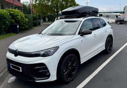

Ich habe die Thule Wingbar Edge in Schwarz montiert. Das Set besteht aus:
  • Thule WingBar Edge 95 cm Dachträger-Traverse 1er-Pack schwarz | 721420 für vorne
  • Thule WingBar Edge 86 cm Dachträger-Traverse 1er-Pack schwarz | 721320 für hinten
  • Thule Edge Raised Rail Fuß für Fahrzeuge 4er-Pack schwarz | 720400
Als Dachbox habe ich die Thule Motion XT in der Größe L. Der Kofferraumdeckel geht gerade noch so auf, es sind noch ca. 3-5cm Luft dazwischen. Anbei noch Bilder davon.
Die äußeren Abmessungen der Dachbox sind 195 x 89 x 44 cm, sie hat 450 Liter Volumen.
Liebe Grüße
