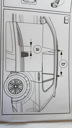

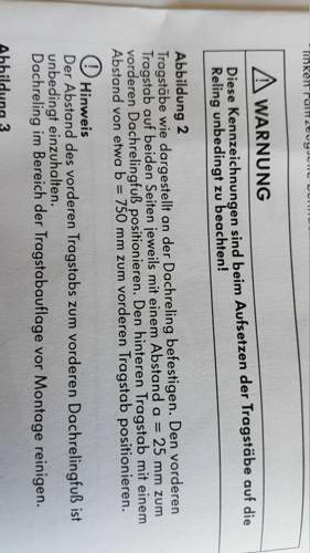

Ok. Soweit klar. Aber von VW empfohlene Punkte gibt es nicht? Wo würden denn die Originalteäger sitzen?
Im Moment habe ich mich für die weit auseinander Variante mit mittiger Anbringung entschieden. Dann werde ich das wohl auch so lassen.
Vielen Dank.
So wird die Anbringung beim Originalträger beschrieben
Super! Vielen Dank euch allen. Jetzt weiß ich bescheid.

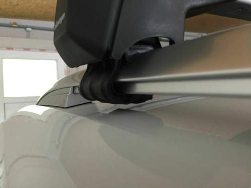

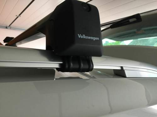

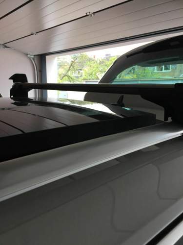

Ich habe die originalen Dachtreben (175€). Passt alles bestens, auch mit Pano offen.
Img-6690
Img-6691
Img-6694
