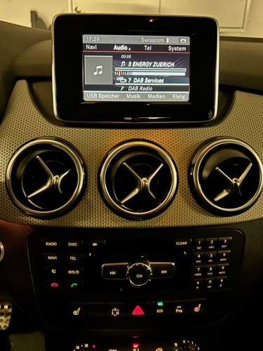

Ich besitze folgendes Fahrzeug: Mercedes B 180 W 246 Jahrgang 2012 mit eingebautem Audio 20 mit CD-Wechsler. Gemäss Konfig-Seite von Dension funktioniert die DAB+U Box mit diesem Fahrzeug nicht. Ich habe es trotzdem ausprobiert.

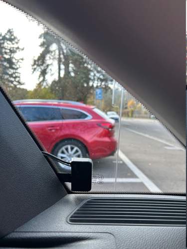

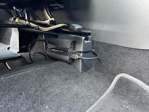

Montiert habe ich die neueste Hardware (DAB-8501-4) mit Software 1.25 und Konfig-File K8. Die Scheibenantenne habe ich auf der rechten Seite des Fahrzeugs am kleinen Fenster hinter der C-Säule verbaut. Die orginale Kabellänge reicht nicht bis zum USB-Anschluss in der Mittelkonsole. Darum habe ich die Kabel unter den diversen Abdeckungen unter den Beifahrersitz geführt. Dort ist nun die Dension-Box montiert. Das USB-Kabel reicht von dort bis zum USB-Anschluss in der Mittelkonsole. Damit ist alles unsichtbar verbaut.
Zu meiner grossen Freude funktioniert Dension DAB+ U einwandfrei. Der Sender-Scan geht sehr schnell. Die Umschaltzeit zwischen den Sendern beträgt 5 Sekunden. Sobald man das Fahrzeug entriegelt bekommt der USB-Anschluss Strom und die Dension-Box fährt hoch. Das Audio 20 startet mit der USB-Schnittstelle und somit hat man nach dem Starten auch sogleich Musik. Über den Dreh/Drück-Knopf kann man dann die Senderliste aufrufen und die gewünschte Station anwählen. Der Sendername wird einwandfrei im Display angezeigt. Senderlogos werden nicht angezeigt. Und ja, auch am nächsten Tag funktioniert das Radio wieder.
Für mich war immer klar, dass ich keinen Kabelsalat mit Adaptern am Armaturenbrett will. Die Dension Black-Box mit der Integration ins Audio 20 Gerät erfüllt meine Wünsche zu 100%. Super!

C-saeule
C-saeule
Fussraum
....uuuppps sorry. Da habe ich das falsche Bild vom Display hochgeladen.
Audio-mit-display
