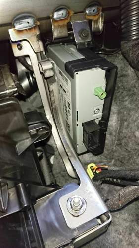

Hallo Zusammen,
habe gestern mit Opel Originalkomponenten DAB+ nachgerüstet.
Dabei ist mir aufgefallen, dass der schwarze Stecker (Strom/Audio/etc.) fürs Steuergerät nicht eingerastet/geklemmt werden konnte.
Lediglich durch einen klappbaren Haltebügel konnte der Stecker festgehalten werden. Ansonsten würde er einfach wieder abgehen.
Habe Angst, dass nun kein elektrischer Kontakt zustande kommt. Auto habe ich heute Zwecks VCI-Code zum FOH gebracht.
Hoffentlich klappt es. War das bei Euch, die DAB+ nachgerüstet haben, auch so?
Beste Grüße
Ibirider
16 Antworten
Der Kipphebel hält das ganze, ist ja Sinn des Hebels.
Das Programmieren hat bei mir 115 Eur (VCI) plus Arbeit gekostet. Hab aber derzeit noch das Problem das sich das DAB ab und an mal aufhängt, erst wenn ich von FM zurück schalt geht's wieder. Leider hält sich da Opel raus weil eben nicht ab Werk drin war.

Einbau bzw. VCI Codierung hat bestens geklappt.
Einziger Unterschied: bei Betätigen der Info taste habe ich jetzt sofort den Service-Modus (10sec Config+Info) plus die üblichen Info-Seiten. Ich finde es gut.
Kosten (Einbau habe ich selbst gemacht):
Steuergerät (HW/SW 2014) ebay.uk 58€
A-Verstärker ebay.uk 20€
Fakra Kabel 1m 8€
Halterung/Kleinteile 15€
VCI-Code/FOH 102€
Gesamt 203€

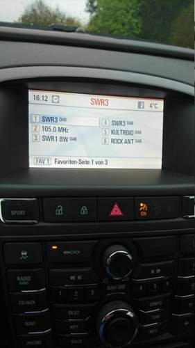

Empfang und Klang (Raum München):
ich bekomme alle DAB+ Sender rein, die es in D gibt und das in bester Qualität. Empfang in Gebirgstälern muss ich erst noch testen.
Zum Klang würde ich sagen, ist dieser jedoch nur um Nuancen besser als FM. Das Navi600 in Verbindung mit Haifischflosse ist schon ein Hammer UKW-Radio. Und UKW hat nur eine Bandbreite von 10 KHz, HiFi beginnt erst ab 16 kHz. Habe bis jetzt jedoch nur Sender mit einer Übertragungsrate <100kbs gefunden. Gibt es überhaupt welche in CD-Qualität?

@ibirider schrieb am 7. April 2017 um 13:39:25 Uhr:
Würde mich schwer wundern wenn Du in München alle Sender reinbekommst die irgendwo in D per DAB+ ausgestrahlt werden.
Das ist oft bei DAB+ größere Glückssache als analog.
Bei mir ist DAB+ deutlich besser, gerade beim Bass deutlich satter.
Bei mir variiert es afaik zw. >48 bis <100 ... müsste ich schauen.
Aber neben der Übertragungsrate entscheidet ganz klar der verwendete Kompressionsalgo den der jeweilige Sender verwendet.
