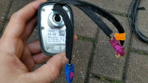

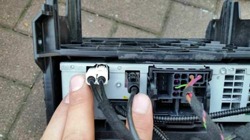

Brauche eure Hilfe. Weiss jemand welche Koaxialleitung wo hin geht? Es geht um den doppelten linken Stecker sowie den schwarzen. Eine neue Dachantenne habe ich ebenfalls besorgt.
1440089110524
1440089228179
DAB geht zur Heckscheibe
FM ebenfalls
nichts davon zur Dachantenne
da geht nur GPS und GSM hin

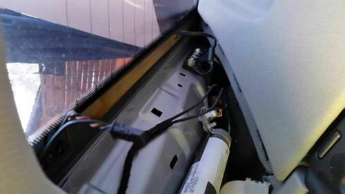

Bin jetzt hier angelangt. Was ist dieser 3 pol Stecker? Und welche Leitung geht wo hin?
Img-20150820-191733
geht in den DAB Antennenverstärker
Also der weisse Stecker geht auf braun /lila (polung egal) ? und der schwarze?
