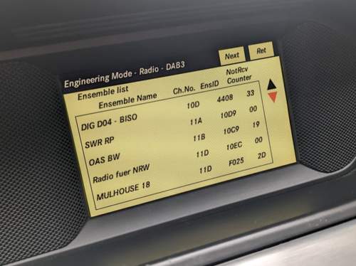

Hallo zusammen.
Ich habe heute das DAB-Steuergerät sowie den Antennenverstärker angeschlossen, so wie Charlie.2000 es beschrieben hat. Leider habe ich keinen Zugriff auf das DAB Radio im Menü "Radio" wenn ich mich mit dem Radio-Button durch die verschiedenen Frequenzbänder klicke. Im Engineering Menu jedoch werden mir jetzt zwei MOST Geräte angezeigt und sogar alle DAB-Sender. D.h. das Steuergerät funktioniert? Jedoch wird es beim Punkt "MOST Devices" mit einem "?" angezeigt.
Ich habe ein Audio 20 Radio und das Wake-Up-Kabel nicht angeschlossen.
Muss das ganze codiert werden oder kann ich das selber irgendwie aktivieren?
S204-dab-mostdevices
S204-dab-radioliste
Das ganz muss codiert werden. Such Dir einen Codierer in deiner Nähe, der das kann.
War bei mir genauso.
