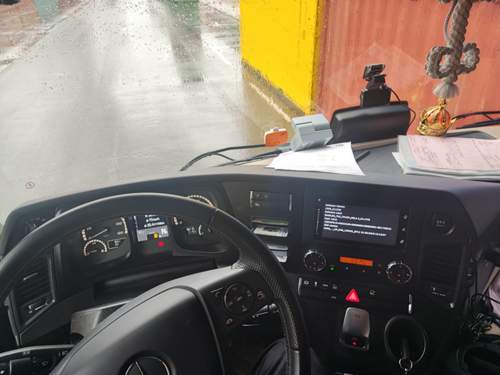

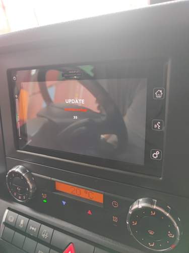

Bei mir geht nichts mit dem Update
Steht nur das da??

Nochmal:
Download 1890-SLDA_SOP9_EU.zip auf den PC
"Kleinen" (max. 32 GB) Stick mit FAT32 formatieren - volle Formatierung, keine Schnellformatierung
Entpacken von PC direkt auf den Stamm des Stick.
(Wenn Du zuerst auf den PC entpackst und dann vom PC auf den Stick kopierst musst Du das Verzeichnis SLDA_SOP9_EU inkl. seiner Dateien kopieren. Die Dateien aus dem Verzeichnis alleine geht nicht.
Radio ein - Stick hinein - Bier trinken gehen.
Falls erforderlich Ver.1890 liegt in meiner Cloud:
https://1drv.ms/f/s!AuabGDkBlzUslklUH-SMN7NStRPL?e=HySO1N
Flavi
Also es hat nichts geholfen mein Radio hat sich komplett aufgehängt
Ich glaube das es bei mir anders ist das es ein Mercedes ist
Denke das ich was von Mercedes brauche
Werde morgen Mal anfragen
Häää
Wie kommst du auf Mercedes?

Wenn ich dein Foto an schaue ist das Gehäuse schon ein SLDA aber dein Update Screen ist ein anderer.
Kann es sein das der Across eine angepasste Version von Toyota drauf hat. Ist ja ein Toyota mit Suzuki aufkleber.
Mach mal die Zündung an und lass das Radio booten. Wenn fertig drücke lange auf den Rechten unteren „Knopf“(Zahnrad) dann kommt ein Menü wo du Info Firmware drückst. Was steht da ?Mach mal ein Foto!

Wenn ich es richtig verstanden habe geht es um einen Mercedes Actros (ein LKW), nicht um einen Suzuki A-Cross.
Das SLDA wurde neben Suzuki PKW auch in LKWs verbaut.
Genau ja
Es handelt sich um einen Actros
So Mercedes hat ein Update drauf gespielt und es funktioniert wieder
Zwar das 1505 aber wenigstens geht's wieder
Übrigens heißt das Teil bei mir
Daimler Touch
Und anschließend gehen nur von Daimler die Updates
