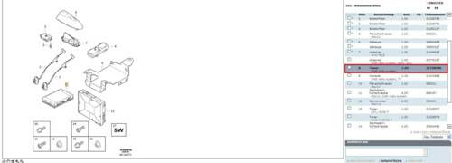

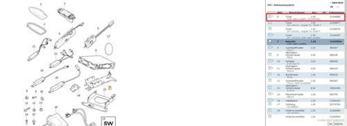

Siehe hier ^^
viel an DAB Tuner Auswahl hat man nicht,
früher gab es mal die alten....
Edit:
bilder vergessen ^^
einmal hier von meinem S80 II bj 2009
und V40 II Bj 2013
Dabv402013
Unbenannt
