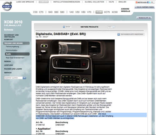

Nun eine Frage: Ich habe auch DAB einbauen lassen und stelle fest, dass es sich "nur" um DAB und nicht um DAB+ handelt.
Kann man da ein Update machen oder es nachrüsten lassen? Was kostet das?

DAB+ ist momentan leider nicht verfügbar und in absehbarer Zeit auch nicht in Aussicht :mad:.
Bei der gesamten Autoindustrie wird es leider wohl noch eine Weile dauern bis DAB+ verfügbar sein wird.
Na dann hoffen wir mal, dass möglichst lange in DAB gesendet wird und nicht alle Sender auf DAB+ gewechselt werden. Sonst wäre die Investition für den A..... :rolleyes:

Habe von Volvo Schweiz eine Antwort erhalten:
Bei unseren Fahrzeugen wird nebst DAB auch weiterhin UKW verfügbar sein, da die Ausstrahlung von DAB in ungefähr 3 Jahren durch DAB+ abgelöst wird. Die genauen technischen wie auch zeitlichen Änderungen sind uns nicht bekannt. Bei Volvo XC70 kann zwischen einer Vorbereitung zu DAB oder der Option DAB ausgewählt werden. Ob mit einem Software update auf DAB+ umgerüstet werden kann, ist uns zum jetzigen Zeitpunkt ebenfalls noch nicht bekannt.

Das hier ist der originale Text
Wir nehmen erneut Bezug auf Ihre Anfrage. Die Durchsicht Ihrer Anfrage hat ein wenig mehr Zeit in Anspruch genommen, daher ist es uns ein Anliegen Ihnen für die uns entgegen gebrachte Geduld bis zu unserer Stellungnahme zu danken.
DAB:
Volvo Personenwagen, welche mit DAB ausgestattet sind, können nicht auf DAB+ umgerüstet werden, da die DAB+ eine komplett neue Hardware sein wird.
DAB+:
Ab Modelljahr 2013 werden die Volvo Personenwagen ab Werk mit DAB+ bestellt werden können. Zudem können Volvos, welche eine DAB+ Vorbereitung installiert haben, ebenfalls vollwertig auf DAB+ umgerüstet werden.
Wenn Sie sich in nächster Zeit für einen Neuwagenkauf entscheiden sollten, so empfehlen wir Ihnen, die DAB+ Vorbereitung ebenfalls zu inkludieren. So ist sichergestellt, dass ein Nachrüsten auf DAB+ möglich ist.

Nicht wirklich, da steht DAB+ Vorrüstung, das heißt noch nicht, dass man mit einer DAB Vorrüstung auch DAB+ nachrüsten kann. Und die DAB+ Vorrüstung ist ja noch nicht bestellbar.
Ich gehe mal davon aus dass das ein Fehler in der Formulierung ist. Grundsätzlich ist die Vorrüstung eigentlich nur eine Buchse wo das DAB Gerät gesteckt wird.
Abgesehen davon hat mich mein :) heute 30 Min. vor erhalt des Mails "zufällig" kontaktiert und mir mitgeteilt ich solle kein DAB installieren, nur die Vorrüstung für DAB und dann ab KW20 wäre dann der DAB+ Empfänger verfügbar welcher dann verbaut werden kann.
