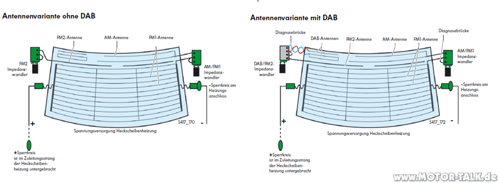

seit einiger Zeit versuche ich folgendes herauszubekommen:
Hat der neue Passat im MJ 2013 eine DAB+ Antenne ab Werk integriert?
Hintergrund: Ich möchte keine VW Infotainment Solution, da die bei Auslieferung schon obsolet sind und einfach völlige Fantasiepreise für das Bisschen Technik haben (ich sag nur Nokia 6301i als VW Handy ab Werk für 300 oder auf dem freien Markt für 61 Euro).
Stattdessen möchte ich das Kenwood DNX521 DAB direkt einbauen. Bestellt habe ich das RCD310, das ich sofort rauschmeißen werde sobald das Auto da ist.
Was ich bisher rausgefunden habe:
Die DAB+ Antenne saß früher als Add-On an der Haifischflosse, wanderte dann kurzzeitig für das alte DAB (ohne +) in die Flosse und ist jetzt ab MJ 2011 in die Seitenscheibe integriert.
Ab Werk bietet VW für 220 Euro "DAB+ Empfang" an. Was genau das beinhaltet ist mir völlig unklar. Wahrscheinlich jedoch nur einen überteuerten Wandler, der das Antennensignal in die Werksradios pumpt.
Meine Frage daher: Kann jemand, vllt. speziell der den Variant schon mit MJ 2013 hat, und keine DAB+ Vorwahl getroffen hat, prüfen ob er die Antenne in der Seitenscheibe findet?
Dazu anbei mal die Zeichnungen, wo was sein sollte.. Ihr solltet also diverse Antennendrähte in der Scheibe nachvollziehen können, unabhängig vom gewählten Paket. Das würde dafür sprechen, das immer die selben Scheiben mit allen/vielen Antennen verbaut werden, egal was für Pakete gebucht werden.
Wenn das der Fall sein sollte, erspart das allen die das Kenwood DNX521 DAB einbauen wollen eine zusätzliche Klebeantenne an der Scheibe sowie einiges an Verlegearbeit. Es muss nur das Signal angezapft werden.

@pEAkfrEAk: Für den CC kann ich dir die Antennenwege aber auch zeigen, habe sie mal angehangen. Solltest du alle Drähte in deiner Heckscheibe finden können, verbaut VW ab Werk eine vollausgestattete Scheibe.
Das lässt zwar nur bedingt auf den Variant rückschliessen, aber immerhin etwas.

Dann scheint VW tatsächlich verschiedene Scheiben für verschiedene Pakete einzubauen.

ich suche aktuell eine Lösung für eine DAB+ Antenne im Passat CC B7, BJ 10/2011.
Es sollte möglichst original sein.
Die hier gezeigten Antennenwege, sind die korrekt?
Mein Fahrzeug hat Standheizung, Telefon und Navi. DVB-T hab ich nachgerüstet.
Laut dem Bild ist all das in der Heckscheibe untergebracht?
Welchen Zweck hat dann die Haiflosse auf dem Dach?
Da ich günstig an ein RNS 510 mit DAB+ komme, würde ich gerne wissen,
wo ich die Antenne unterbringen kann.
die dachantenne ist nur für gps und gsm, evtl noch für standheizung aber da bin ich mir beim cc nicht 100% sicher, da dies beim b6 so war aber bei meinem b7 die standheizung an der hinteren seitenscheibe hängt.
die dab antenne müsste mit an dem antennenverstärker von der heckscheibe hängen, wenn du pech hast dann musst du das komplette verstärkermodul wechseln
Beim CC geht GSM, Navi und Standheizung über die Dachantenne.
Der DAB+ Verstärker wir an der linken C-Säule verbaut. Hierbei wird der Verstärker benötigt
3C8 035 552 B
Die Heckscheibe müsste hierbei wohl getauscht werden, den es gibt extra eine für digitalen Radioempfang.
Unten ein Bild der Vergleich ohne und mit DAB
