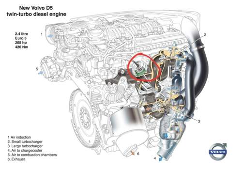

Okay, witzig. Ich bilde mir nämlich sehr stark ein, dass mein 2010er D5 (205 PS, Biturbo) den Ladedruck mittels Vakuumdose(n) verstellt hat.
Wäre dann ja ein Schritt zurück gewesen. Oder sehe ich das falsch?
Ist die markierte Vakuumdose nicht für die LD-Verstellung zuständig?
Sehr interessant. Dann hab ich wieder was gelernt. Mein alter hat das nicht. MY2007.

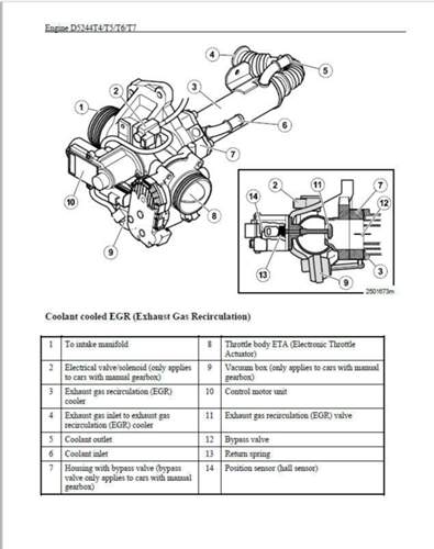

Ladedruck beim D5244T4 (D5244T5), also dem 185PS D5 (2.4 mit 163PS) mit Wirbelklappe, wird über einen elektrischen Stellmotor am Turbolader, der die VTG verstellt, geregelt.
Ich glaube, dass bei den manuellen Schaltern unter dem elektrisch geregelten AGR noch eine Unterdruckdose (Nr.9) sitzt. die müsste so eine Art Drosselklappe zwischen AGR-Kühler und dem eigentlichen Ventil regeln. Ich schaue die Tage mal rein und mache Fotos...

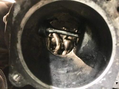

So, ich habe das AGR jetzt mit Backofenspray gereinigt. Das war sicher nicht verkehrt, gebracht hat es aber nichts. Der Wagen ruckelt/zittert nach wie vor gelegentlich bei wenig Last oder im Leerlauf und hat diesen hohlen Ton.
Mal angenommen, das AGR hakt oder der Hallsensor im AGR spinnt... Wird dafür auf jeden Fall ein Fehler hinterlegt? Die freie Werkstatt hat nichts gefunden.

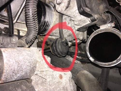

Ich habe noch ein Foto dieser Unterdruckdose unter dem AGR gemacht. Kann das der Übeltäter sein?
