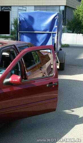

Ich "frage" derzeit mehrfach die Suchmaschinen, aber ich finde nirgends Angaben zum cW-Wert von Pkw-Anhängern.
Kennt da jemand ne Übersichtsseite?
So einer wie auf dem Bild.
Zwischenablage02
Ich habe diesen Anhänger unter der Plane ist ein laubgitter! Wenn ich leer unterwegs bin mit plane braucht mein Audi A4 Avant 2,8 Quattro mit lpg 15l lpg auf der Bahn im LKW Verkehr mitschwimnend! Ohne Plane 11l lpg! Da ich Öffters mal längere Strecken fahre mit Anhänger leer bzw interessiert nicht wenn nass wird mache ich die Plane jetzt immer runter!

Etwa 1,0 für den Hänger allein.
siehe http://www.uni-magdeburg.de/isut/LSS/Lehre/Arbeitsheft/VII.pdf
Seite VII-6, ganz unten.

einen CW-Wert für den Anhänger zu nennen, ist relativ sinnlos, denn ohne Zugwagen bewegt sich so ein Anhänger kaum in Geschwindigkeitsregionen, wo der Luftwiderstand eine ernsthafte Rolle spielt.
Ob man den Anhänger mit einem kleinen, flachen Sportwagen oder einem Kleinbus zieht, macht auf den Einfluss des Anhängers beim Spritverbrauch sehr viel aus.
Einen Gespann-CW-Wert eines bestimmten Autos mit einem solchen Anhänger einer bestimmten Größe kann ich nicht liefern, aber ich habe mit meinem ehemaligen Opel Astra Limousine per Bordcomputer festgestellt, dass der Spritverbrauch mit meinem leeren, kleinen Koch-Anhänger (1,05m breit und 1,8m hoch, ebenfalls Plane rechteckig), bei exakt 80km/h ziemlich identisch mit dem Verbrauch war, der sich bei dieser Geschwindigkeit mit dem angehängten Eriba-Touring-Troll Wohnwagen (Höhe ca 2,2m, Breite ca 2,05m, aerodynamische Karosserie) ergab.
Der Wohnwagen hatte nicht nur deutlich mehr Querschnittsfläche (die über die des Pkw hinausragt), sondern wog auch das 3 bis 4-fache des leeren Planen-Anhängers.
Der Einfluss auf den Windwiderstand des Gespanns ist bei solchen Anhängern mit rechteckiger Hochplane in jedem Fall sehr groß, wenn ein üblicher Pkw zum Ziehen verwendet wird.

Jeder (Planen-)Anhänger ist individuell, und wie schon gesagt wurde, macht es einen Unterschied, ob ein Sprinter oder Bulli davorhängt oder eine flache Limo o.ä.
Bei mir ist "leider" auch letzteres der Fall - und ich habe den Anhänger schon mit extra kleinen Reifen und Distanzstücken an der Auflaufeinrichtung um 7cm tiefergelegt (195/50R13 statt 195/70R15!) - und trotzdem ist die Windlast die Pest! Lieber habe ich 2to flaches Irgendwas am Haken, als den leeren, ~400kg Planenanhänger (3x1,56m Ladefläche, ~1,6m hoch).
Und der hat wie man sieht schon eine kleine "Ökoschräge", die aber auch nicht mehr sooo viel positiv zu beiträgt.
Wenn man sich die Bilder mal anschaut... die Luft kommt halt wirklich direkt über die GANZE Planenfläche an... und auf Bild 2, aufgenommen bei nur etwa 80km/h, sieht man, WIE SEHR sich die Plane eindrückt! Das ist 1. mächtig gewaltig und 2. kommt man da LANGE nicht mehr mit 'nem cw-Wert von 1 hin - das bewegt sich eher im Bereich von 1,11 bis 2,3 (!; Teilbereiche), wenn ich das mit der Tabelle hier vergleiche:
https://de.wikipedia.org/.../Str%C3%B6mungswiderstandskoeffizient?...
Was ich deshalb in Zukunft machen werde, ist, mir eine leichte Tafel, z.B. aus Alu, anfertigen und diese so bauen, dass ich sie in meine vorderen Spriegelbretter einhängen kann... sodass ich bei Bedarf immer noch vorne öffnen kann und Sachen reinladen / entnehmen. Zwar selten, aber kam auch schon vor. Muss/wird den ganzen Bereich der Plane vorne abdecken, sodass sich diese nicht mehr so bös' eindrücken kann.

Etwas ähnliches habe ich auch schon festgestellt: Ich habe eine E Klasse Kombi (S211), wenn ich hinter dem den kleinen leichten ungebremsten Plananhänger (Oberkante Plane vielleicht 170cm vom Boden) vom Nachbarn hänge, dann "hält der kleine Anhänger gefühlt mehr zu" als unser großer Doppelpferdeanhänger!
Anscheinend trifft die um das Auto geströmte Luft so ungünstig auf den Anhänger, dass das extrem "bremst"!
Interessant, danke für die zahlreichen Beiträge.
Dann habe ich also nicht die Flöhe husten gehört, das Teil bremst wirklich so stark aufgrund der erstklassigen Aerodynamik. In Zukunft frage ich lieber nach nem offenen Hänger, bräuchte die Plane so oder so nicht.
