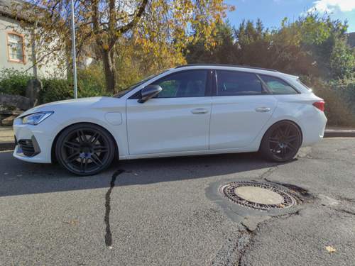

Vorher (in Serie) hatte 2.0 TSI 180 kW FWD vorne RMK 366 und hinten RMK 360 mm nach dem Umbau mit Eibach 340 mm vorne und 340 mm hinten (= ca. -25/20 mm). Gibt zum Frontantriebler zusätzlich noch eine um 5 bis 8 mm tiefere Variante. Ging vorne auf 332 und hinten auf 333 mm, war mir aber etwas zu tief.
Zum VZ310 Cupra Sportstourer: Auch diesen hatten wir schon umgebaut und er hatte zunächst in Serie bei Tachostand 4200 km und vollem Tank vorne RMK 358 mm und hinten 360 mm, mit dem Eibach Sportline-Kit kam er dann auf RMK 336 mm vorne und 345 mm hinten (= ca. 22/15 mm). Also doch auch ganz brauchbar. In Österreich wird zum Sportstourer VZ 4Drive noch eine zusätzliche Variante angeboten, damit kommt er vorne auf 338 mm und 340 mm. Also Auswahl hat man genug.

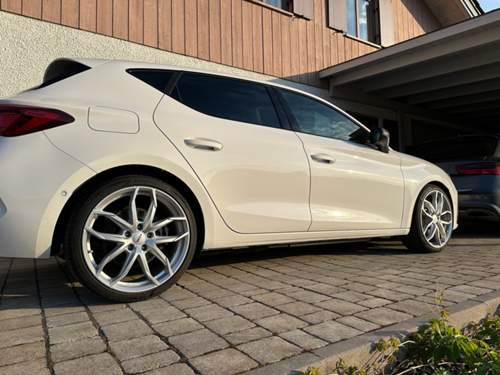

Jemand wollte ein Bild von der Seite nach der Tieferlegung. Hinten etwas höher als vorn, leichte Keilform, gefällt mir ganz gut. Ist jetzt nich soo tief geworden aber war vorher vorn wie hinten doppelt so hoch. Ich bin zufrieden. Der verbauer hat es mir so empfohlen wenn ich so wenig wie möglich Komfort verlieren möchte..
