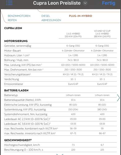

Kann mir einer zufällig den Unterschied 204/245PS Hybrid erklären?
In der Preisliste steht, dass die Leistung des Benziners und des Elektrischen Motors sowie das Drehmoment identisch sind.
Die Systemleistung ist allerdings unterschiedlich (204/245ps).
Die Beschleunigung 0-100 ist ja auch unterschiedlich.
Merkt man da überhaupt den Unterschied?
An genau dieser Entscheidung bin ich auch gestanden.
Habe persönlich nur den 204 PS Probe gefahren und der war für meinen Geschmack schon gut motorisiert (ich glaube du hast mal erwähnt, dass du den auch schon Probe gefahren bist..?).
Hatte kurz vor der Bestellung auch nochmal Zweifel ob mir mit dem 245 PS nicht doch was entgeht, aber der Konsens scheint zu sein, dass auch der 204 PS noch genug "Bumms" mitbringt. Ich hab mich da jetzt einfach mal auf den Rat verlassen 😁.
Am Ende ist's wohl die Frage ob du den lackierten Bremssattel & Soundgenerator willst und ob dir die Standard 19" vom 245 PS gefallen. Letztere finde ich persönlich nicht so schön (dann doch lieber gleich Exclusive II Felgen) und der Rest war mir nicht wichtig - von daher hab ich mir den Aufpreis gespart.
Bin gespannt ob wir dich dann bald im 204 PS Wartethread begrüßen dürfen 😉

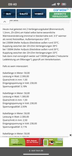

Mit dem mitgelieferten Ladekabel läd der Cupra generell nur mit 2 kW. Für die 10 kWh braucht er rund 5 Stunden. Man kann aber auch nochmal explizit "reduzierter Ladestrom" einstellen.
Was heißt denn eigentlich reduzierter Ladestrom?
Gibt es hierzu zufällig eine Angabe zur Ladeleistung also eine Definition?
Im Seat-Leon-Forum habe ich etwas von 1,3kw gelesen (Screenshot anbei)
Dann müsste er ja:
3,6KW (16A)
2,3kw (10A voll)
1,3kw (reduziert)
Können?
Reduzierter Ladestrom
Reduzierte Ladeleistung setzt der Cupra so um, dass er nur die Hälfte von dem zieht, was der Ladeziegel/Wallbox freigeben.
@Amok83 schrieb am 17. Mai 2023 um 12:59:18 Uhr:
Heißt das dann Max 1,8kw? (3,6 wäre ja maximal)
Der Original Ladeziegel kann nur 2,3kw

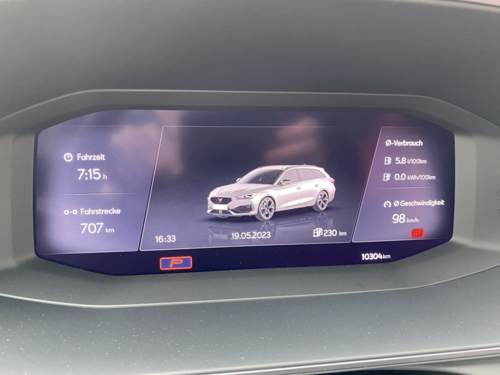

Anbei der Schnitt nach über 700km (am Stück) von 5,8l/100km.
Gestartet mit leerem Akku, Strecke 50km Landstraße, 10km Stadt, Rest Autobahn gefahren mit Travel Assist auf 130 km/h.
