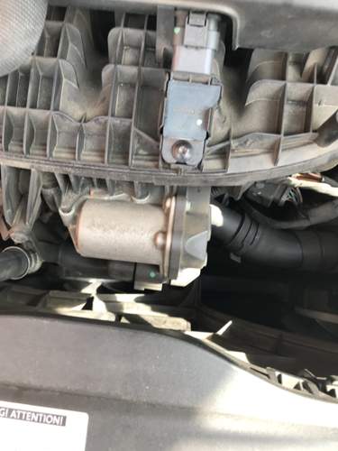

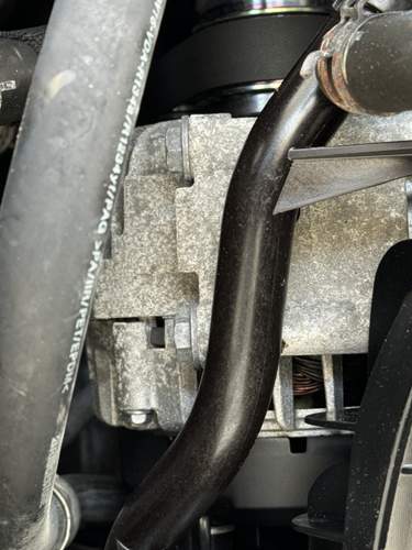

Konkret wundern mich Kofferraum, Seitenschweller und Motorraum, aber ich bin auch kein Automechaniker.

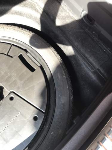

Kofferraum: der originale Aufkleber der lt. Tipps im Internet auf dem Boden sein soll, ist nicht da.
Seitenschweller: die Lackierung ist wellig, der Händler meinte das wäre normal.

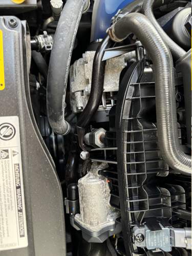

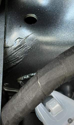

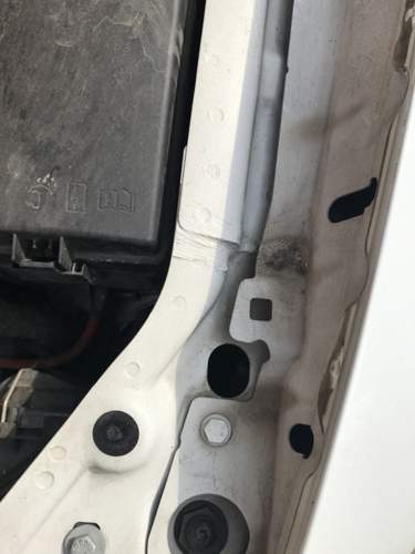

Motorraum: Die Schweißnähte wirken nachbearbeitet.
Wie ist eure Meinung?

Für mich sieht das alles normal aus.
Alles Standard und damit normal.

Ich arbeite bei einem namenhaften deutschen Hersteller im Bereich Korrosionsschutz. Die Applikationsnähte werden ab Werk an einigen Stellen von Hand mit einem Pinsel verstrichen um Dichtheit zu gewährleisten oder einer zu hohen Aufbauhöhe entgegen zu wirken. Das passt alles.
Im Kofferraum spritzt man spritzbare Dämpfung. Die wird beim Seat leider gerne rissig und porös und fängt dann an abzubröckeln. Bei dir ist sie glücklicherweise intakt. Bei meinem lagen schon Teile in der Reserveradmulde.
Erstmal nichts auffällig auf dem Bildern, aber trotzdem kann ja in anderen Bereichen was gewesen sein was du (noch) nicht erkannt hast.
Wenn es gut gemacht ist erkennt man so was auch nicht, wenn es doof läuft kommt so was erst später bei einem Schaden auf wenn ein Gutachter einen Vorschaden feststellt.
Also der Kofferrauboden muss vollständig verkleidet sein. So wie bei dir auf dem Foto, wo nur nacktes blech ist, darf er beim ST nicht sein.
@salva.g schrieb am 23. Juni 2024 um 10:10:58 Uhr:
Verkleidungen Kofferraum
Schweißnaht
Mein ST Baujahr 2018 hat ebenfalls keine Verkleidung unter der Ladebodenabdeckung.
Dann haben die es wohl mit dem Facelift weggelassen.

Sieht alles unauffällig und original aus. Du kannst auch bei Deiner Versicherung anrufen, die Fahrgestellnummer durchgeben und fragen, ob mit dem Fahrzeug ein Unfall gemeldet worden ist

Auch beim VFL war die separate Einlage irgendwann vollkommen verschwunden. MUSS also gar nicht. Einige haben sie selbst mit passenden Einlagen anderer Modelle von VAG nachgerüstet.
@UliBN schrieb am 23. Juni 2024 um 12:37:54 Uhr:
@salva.g schrieb am 23. Juni 2024 um 10:54:39 Uhr:
Dann stellt sich aber die Frage, wann ? Meiner ist aus 01/2016 und das Facelift ist 10/2016 gekommen.
Was sein kann, dass es eine Sonderausstattung war. Geräuschdämmung oder so.
Es war nie eine Sonderausstattung!
Wann es genau war?
Jedenfalls nicht schlagartig. Immer wieder waren Autos aus Spanien für Überraschungen gut. Mal fehlte was, das andere drin hatten.
Zumindest passte der Einstz vom Golf 7 in den SC und den Fünftürer.
