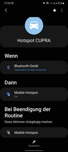

Na wenn du das S20 hast geht es problemlos über die Bixby Routines von Samsung - mache ich auch so. Sobald über Bluetooth mit dem Auto verbunden den Hotspot anschalten. Ausschaltroutine nicht nötig, da alles wieder rückgängig gemacht wird sobald die Bluetooth Verbindung wieder weg ist.
PS: das Infotainment Update wird über die interne Verbindung gezogen, nicht über externe, soweit ich weiß. Und ist nicht zeitlich oder mengen gebunden. Update soll immer funktionieren, auch nachdem die Testphase der Onlinedienste vorbei ist.
Hmm, also ich hab's eingestellt, aber irgendwie Flfunktioniert nichts?
