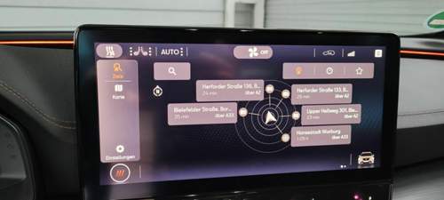

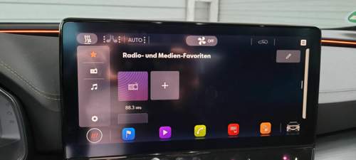

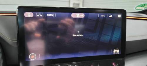

Bist du dir sicher, dass die Auflösung die selbe ist? Ich meine, dass gerade beim Radio in meinem Formentor mehr Favoriten in einer Zeile waren als bei meinem Leon Leihwagen.
Daher meine Aussage. Falls ich das falsch im Kopf habe gebe ich dir natürlich recht. Dann macht das wirklich keinen Unterschied. Das weiß man dann auch als nicht ITler :D
Dass die Gesten / Annäherungssensorik das System aber einbremsen ist mir deutlich aufgefallen. Genauso wie die gleichzeitige Darstellung der Karte im VC und auf dem Infotainment.
Generell hoffe ich aber auch auf das Update, ein bisschen flotter darf es natürlich immer sein.
Gerade der Wechsel von AA / Carplay zurück auf den Hauptbildschirm lahmt immer wieder etwas.
Wir haben gerade einen Formentor Leihwagen vorm Haus, ich schau mal. !!
Also meiner Meinung nach defintiv gleiche Auflösung. Dadurch "größere" Icons.. perfekt für ältere Mitmenschen :):p
