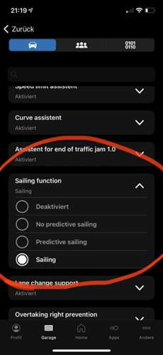

Habe vielleicht was gefunden um das Segeln zu deaktivieren und sich den Anhängerrangier Assistenten zu Codieren. Aber ich möchte ungern in den Steuergeräten rum spielen 🙂

Naja segeln macht meiner eh nicht, da rekuperiert er :-)
Außer wenn Getriebe in E dann segelt er anscheinend, muss ich Mal testen. E kannst nur auswählen, wenn du im Driveprofile individual bei Getriebe E auswählst, sonst ist der Modus nirgendwo hintergelegt.
Eigentlich auch komisch warum kein Profil mit "Efficiency" vorhanden ist,an aber sonst auf jede Kleinigkeit hingewiesen wird.
