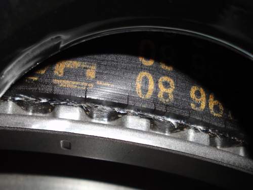

Meiner, 33000km, hat auch ausgefranst und brüchigen Zahnriemen. Bin am 1.6 in der Werkstatt. Die sagt mir dass ich erst liegenbleiben muss, um Kulanz zu erhalten. Da hab ich gesagt, in Italien?

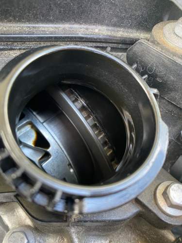

Mein Zahnriemen sieht auch aus so wie deiner und ich bekomme aktuell einen neuen.
Hatte wohl vorher immer das Dexos1 GEN2 in Frankreich bekommen, ist ein Re- Import.
Laufleistung 45.000 km und 3 Jahre alt, Zulassung 02/2019.
So sieht mein Zahnriemen aus, siehe Foto.
Zahnriemen Grandland X 1.2

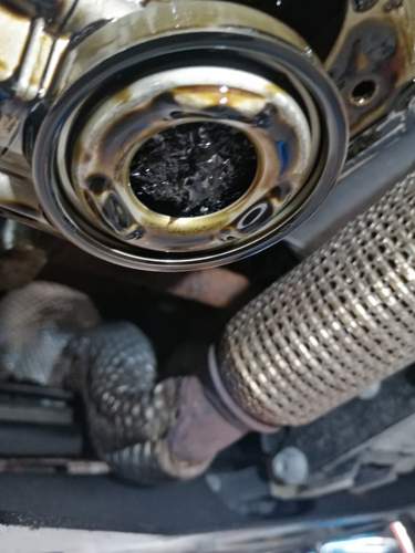

@WolfgangN-63 schrieb am 30. Mai 2022 um 09:18:31 Uhr:
@Lifeforce schrieb am 29. Mai 2022 um 20:48:59 Uhr:
....... und löst sich bei manchen auf......
Nur bei falschem Öl.
Nein, auch bei dem vorgeschriebenen Öl haben wir schon einige gehabt wo der Zahnriemen so aussah wie auf den Bildern.Wenn die Ölwanne ab ist sieht das Sieb dann so aus.
Sieb
