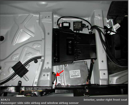

Hallo Community ,
Habe nen unfallschaden zu reparieren, Seitenschaden.
Betroffen sind Tür vorne rechts und kotflügel vorne rechts
Airbag Himmel rechts ist offen, Beifahrersitz und Tür Hinten rechts
Alles schon gesammelt, wollte aber wissen wo der für die Airbags zuständige Sensor liegt bzw. Sich befindet.
Muss ja irgendwo rechts an der Tür sein ungefähr oder ?
Danke im Voraus

Nicht mal ansatzweise in der Türe 🙂 Siehe Bild. Es gibt aber noch weitere Sensoren die die Aufprallgeschwindigkeit, die Rotations-, Vorwärts- und Querbeschleunigung des Fahrzeugs messen und ggf. darüber die restlichen Airbags auslöst.
A54_1
Sollte man beim auslesen nun sehen können welche zu tauschen sind ? Oder muss man diese überhaupt tauschen ? Die haben ja nur mal gemessen, und sind ja sonst heile. Oder haben die jetzt diesen Fehler dauerhaft in Ihnen ?
Ist ne komplexe Geschichte mit Airbag und was damit zusammenhängt.
Das SG sitzt unter dem Aschenbecher, und soweit ich das gelesen habe hängen da die Tür SG auch irgendwie mit dran.
Ja meinem Bekannten, dem sein 211er
Also bleiben die dran, falls nicht beschädigt ?
Ja ich hab mich schon schlau gemacht dass die Sensoren , Beschleunigungssensoren genannt werden, wie erfassen die aber die treffen von der Seite ? In dem sie merken dass das Auto für ein Augenblick seitlich abhebt ? Oder seitlich weggedrückt wird ?

Okeeeeeeeey?! Also aus dem Text entnehme ich ganz einfach dass ich diesen nicht tauschen brauche und fertig.
Hab nur bange dass wenn ich alles anschließe , natürlich stromlos, dass die dann wenn ich die Batterie dran mache, wieder hoch gehen 😁
Wenn du dem Braten nicht traust dann nimm zusätzlich Geld in die Hand und kaufe neue Sensoren und ersetze gute Teile mit neuen. So einfach.
Die heutigen Beschleunigungssensoren sind keine mechanischen mehr sondern elektronische. Wenn man ehrlich wissen will wie sie funktionieren liest man sich entsprechende White Papers durch oder sucht sich mal ein Video dazu. Gibt ganz interessante dazu.
Der einzige mechanische Schalter der in der Tat eine Kugel als Auslöser drin hat ist der Schalter der das NECK Pro auslöst sofern man es in seinem Auto verbaut hat.

Alles klar, eben sagte mir jemand, jemand dem ich sonst nie zuhöre, weil eben aus seinem Mund nur Müll kommt, dass der Querbeschleunigungssensor nicht relevant ist für den Airbag, ich aber der Meinung bin durch logisches denken dass es aber zutrifft. Thema Airbag ist für mich relativ Grundkenntnis aber ich war bis dato nicht aufgeklärt dass bei nem seitenschaden halt der Sensor nur misst und nicht deformiert wird was zur Auslösung der Airbags kommt.
