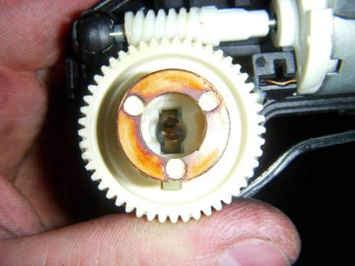

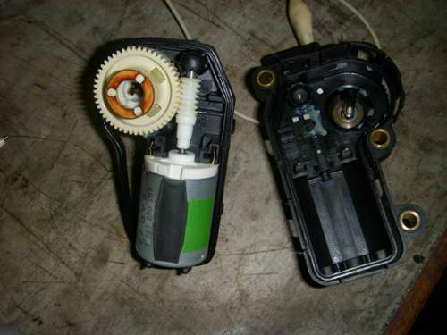

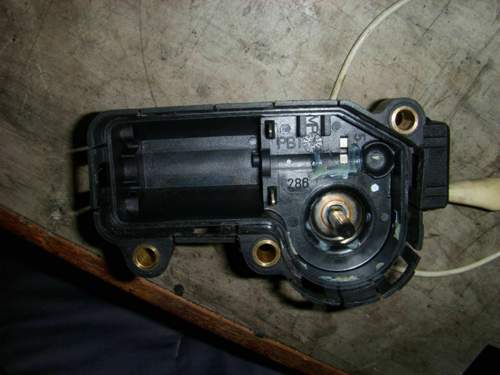

Nachdem ich alles wieder zusammen gebaut hatte, lief der Corsa ohne MKL. Danach schraubte ich noch an der Madenschraube vorm LLR herum (die, mit dem gelben Sicherungslack)...das war wohl ein Fehler. Seither läuft er nur noch mit MKL.
Kann mir jemand erklären, was ich da angerichtet habe? Gibt es eine Grundeinstellung?
