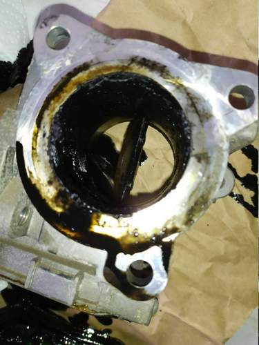

Guten Tag an Alle,
Seit 3 Jahre fahre ich einen Opel Corsa D bj 2010 86 ps Benzin und Automatik getriebe.
Habe ich paar Problem mit das Auto dass keine Werkstatt löschen kann, deswegen probiere jetzt hier, vllt kann mir jemand helfen.
1) bei kaltstart sind die Drehzahl ein bisschen unstabil und manchmal schaltet dass Auto aus (nicht immer paar mal passiert).
2) Auto ruckelt beim Anfahren (leerlauf) im warmen Zustand und nur beim Stop and Go, parken oder wenn ich an der Ampel stehe.
Ps. Habe ich schon paar sensor tauschen lassen, Steuerkette, Zündenkerzen erneurt aber das Problem immer da..
Bevor ich eine neuen Auto kaufe, wollte erst wissen was Problem ist das, hoffe ich das evtl jemand weiß was ist.

Drosselklappe unbedingt auf Sauberkeit prüfen!
Bei mir ging der Ausbau und das Säubern sehr einfach.

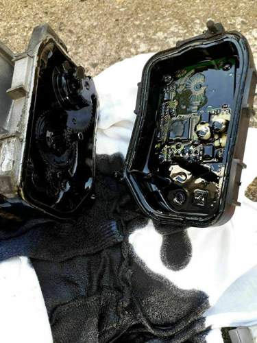

EDK voller Öl
DK Z19DTH

1. Drosselklappe musste ich nach dem Ausbau NICHT anlernen. Vielleicht ist das aber auch je nach Motortyp anders!? Wenn man eine von einem Spenderfahrzeug genommen hätte, wäre das evtl. nötig gewesen. Wer es ganauer weiß, möge sich melden.
2. Ab Manta B keine DK ausgebaut/gereinigt... erstaunlich. Ich habe in gut 20 Jahren 4-5 ausgebaut und gereinigt, es hat sich bisher immer gelohnt! Zuletzt halt beim Corsa D, bei dem alles auf den ersten Blick gut aussah (hätte sie fast wieder eingbaut). Bei genauem Hinsehen fiel mir aber auf, das bei geschlossener Klappe kein Sonnenstrahl mehr zwischen Klappenrand und Gehäusewand kam! Schon ganz dünner Schmutz auf dem Klappenrand verhindert den korrekten Luftfluss im Standgas, was meine Elektronik (und somit den Leerlauf) völlig durcheinander brachte. Deswegen sollte die DK wirklich penibelst sauber sein, insbesondere an den Klappenkanten!
