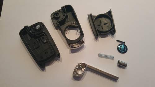

eben NEIN. bestellte nem neuen "schlüssel/gehäuse" der aber nem anderen bart brauchte da der alte da nicht passte. also nachmachen lassen. damals aber im shop in 10min per "nach fräsen". online ginge sowas aber auch per dem code. also für NUR DEN BART.. die china leer-gehäuse die man da bestellen kann kommen mit eigenem klapp-system und "blanko-"bart dafür. der originale geht da nicht bzw. passt nicht.
die programmierung ist teuer und nicht einfach deswegen benutze ich die innereien hier ja weiter. d.h. nur das gehäuse vom schlüssel + bart wurden vor 10 jahren erneuert...

ob so ein nachgemachter bart dann aber auch in den alten original schlüssel passt ist fraglich. da ist nichts genormt also das "drumrum" und hier damals passte der originale nicht und das neue schlüssel gehäuse kam mit nem blanko bart der halt dazu passte... dem MUSS man bei sowas dann halt benutzen und fräßen lassen...
irgendein türkischer shop fräßte meinen damals dann nach und fluchte da das china ding kein tolles material sein soll. hiess es.. den code brauchte man so nicht aber wer online irgendwo einen nachgemachten bart bestellt braucht halt diesen code dazu. da wäre dann aber wieder das problem: wird der angefertigte bart in das neue gehäuse passen? eher NEIN...

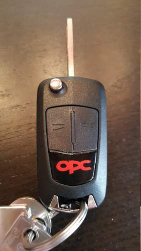

ps: der bart für den klappschlüssel sieht ja auch komplett anders aus als ohne klapp-mechanismius.. müsste meinen original bart von damals aber sogar noch irgendwo hier haben.. wobei mein neues gehäuse ja auch schon 10 jahre alt ist.. wollte damals unbedingt das opc logo drauf lackieren und hebt immernoch...
würde übrigens niemanden empfehlen das so zu machen wie ich!
lieber 150eur investieren und alles neu aus einer hand.

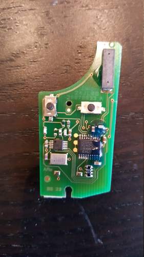

denn: der empfang meines schlüssels ist echt schlecht. nervt seit 10 jahren.. kann die batterie jede woche wechseln aber mehr als 5m reichweite gehen mit dem nicht. eher 2-3m.. plastik zu dick. der alte sender sitzt da ja im anderen gehäuse... und batterie-wechseln ist ein krampf. das ganze sitzt auch nach 10j viel zu fest/stramm und lässt sich nur super schwer öffnen.. der bart-mechanismus hat auch etwas spiel.. klappert als...

Da unsere Familie (fast) nur Opels fährt "durfte" ich schon 5 oder 6 Schlüsselgehäuse tauschen und bis auf einmal passte der original Bart immer problemlos in den Klappteil des neuen Gehäuses. Bei dem einen machte das ein kleiner Bohrer passend.
Ergo, nix programmieren und mit wenigen Minuten basteln weit über 100.- € gespart. Horrormeldungen von über 200.-€ je neuem Schlüssel gibts auch im Netz..
Da die billigen Gehäuse ja die selben Maße haben und die alte Elektronik ins Neue passt, ist es überhaupt nicht möglich, dass das Kunststoff viel zu dick ist um den Sender zu beeinträchtigen. Bei stinknormalem Kunststoff müssten das ja Zentimeter sein um auch nur marginal zu stören.

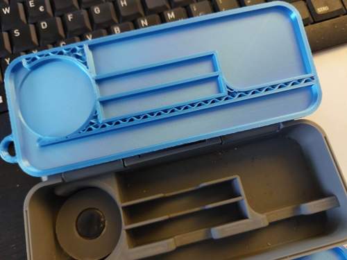

seit dem ich nem 3d drucker habe kann ich dir 3mm dickes "plastik" aus x stoffen drucken die sich alle anders verhalten werden. PLA, PLA+, ABS.. und ob die 3mm zu 100% gefüllt (infill) sind oder mit irgendeinem muster innen kann man ja auch beeinflussen. von aussen siehst du davon aber ja nichts. ergo kannst du so mit dem auge niemals sagen "ist alles gleich". ist absoluter unsinn.... da kann auch aussen nur 1mm schicht fest sein (seitenwände) und innen ein 10% infil mit viel "luft" dazwischen... oder eben 100% infil mit 20 kompletten schichten (=wie aus plastik gegossen statt gedruckt). DAS ist ein gewaltiger unterschied.. bzw genauer: ca 90% "dichter" ist da der unterschie dann......
habe übrigens diverse esp32 mini controller in selbst gedruckten gehäusen. NATÜRLICH spielt all das von mir erwähnte da mit ein.. und 1x 5mm wand mit 100% infil gedruckt und kein WiFi Signal kommt mehr durch.............. 1x da sselbe mit 10% infil und alles läuft, dafür wirds dann nichtmehr wasserdicht sein......

hier noch ein bild von 3d gedrucktem.. diese "wellen" sind ein 15% infil (muster: gyro) also "füllung" .. drumrum aber sehr dicke wände die man auch einstellen kann... blau = fehldruck der abgebrochen wurde und grau ist das fertige.. oben PLA+ Shiny Silk, unten graues ABS..................... vom gewicht anders. vom verhalten anders. alles anders.. und nur das ABS wäre bei nem schlüssel sinvoll denn PLA würde z.b. im auto liegend schmelzen ab 70C......
und: auch die chinesen verkaufen online gehäuse nun sehr oft aus 3d druckern und nicht einfach nur gegossen wie früher.. ergo wird es bei sowas nun viel mehr unterschiede geben als früher. da müsste man beim billig-gehäuse-kauf eigentlich auch nachfragen welches "plastik" das überhaupt ist.. gibt auch für 3d drucker materialen die super biegsam und trotzdem stabil sind was temp und UV angeht.. wäre ein mega plus für schlüssel gehäuse. kann aus 5m runterfallen udn nichts wird passieren.. bei meinem würde was abbrechen. ist viel zu steifes "billig plastik".. deswegen gehts auch so extrem schwer auf.. beim riginal ist das plastik hochwertiger. wird nach 20j noch wie neu aussehen und der nachgemachte eher nicht........ egal
