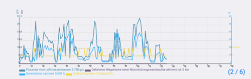

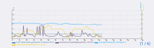

ich schraube gerne an meinem Corsa. Es ist ein Bastler- und Hobbyauto. Ich habe bereits einiges getan und habe immer noch folgende akute Probleme:
Auto "ruckelt", wenn ich das Gaspedal betätige oder loslasse. Es fühlt sich einfach nicht sanft an. Seit einiger Zeit ist auch der Tempomat ausgefallen.
Ich nutze KI, lese etliche Forenbeiträge und sehe YouTube-Videos an und habe diese zwei Probleme nicht lösen können.
Auto: Opel Corsa C aus 2006, 1.2L Twinport mit Z12XEP Motor.
Folgendes wurde gemacht:
  • Alle Motorlager neu.
  • Auspuff bis auf Endtopf (Endtopf ca. 2 Jahre alt) neu.
  • Lambdasonde nach Kat neu. Original Bosch.
  • Motoröl inkl. Ölwannen-, Ventildeckeldichtung, Ölfilter neu. Leider hätte ich den Krümmer abmachen müssen und das habe ich mich aufgrund gerosteten Schrauben nicht getraut, ansonsten hätte ich auch die Dichtung des Ölfiltergehäuses erneuert.
  • Kraftstofffilter neu.
  • Zündspüle inkl. Zündspulen neu. Original Bosch.
  • Luftmassenmesser neu. Original Bosch.
  • Drosselklappe und Kurbelgehäuseentlüftung gereinigt.
  • Ansaugbrücke gereinigt inkl. alle Dichtungen neu.
  • Öldruckschalter inkl. Selbstbau-"Ölstoppkabel" neu. Schalter war undicht, alle Kabel bis zum Steuergerät wurden gereinigt und ein Ölkriechen wurde rechtzeitig verhindert.
  • Keine Fehlermeldungen, Motorkontrollleuchte leuchtet nicht.
  • Benzinpumpe vor ca. 2 Jahren erneuert.
  • Batterie Varta D24 60Ah neu.
  • Auto hatte mal Wasser im Fußraum nach Regen, seit folgender Reparatur trocken:
  • BCM Abdeckung neu. Motorraum komplett gereinigt.
  • Bremskraftverstärker rumherum komplett neu abgedichtet.
  • Kupplungsschalter habe ich mit einem Multimeter (Widerstand) gemessen, hat den selben Wert wie ein neuer Kupplungsschalter, den ich vor Ort habe. Die Idee war wegen defekten Tempomats.
  • TÜV neu.
Wie ihr seht, einiges wurde am Auto gemacht. Ich habe Spaß daran und es lohnt sich für mich noch.
Habt Ihr noch Ideen, was mein Problem mit dem "Ruckeln" und defektem Tempomat sein könnten? Ich bin für jeden Tipp dankbar und beantworte jede Frage. Habe versucht so detailliert wie möglich den Beitrag vorzubereiten.

Hat dein Modell schon elektronisches Gaspedal ? Evtl ist der Gaspedalsensor verschlissen oder verdreckt. Beim auslesen wird da nicht unbedingt ein Fehler angezeigt
@Motor-Talk-NRW schrieb am 29. Juni 2025 um 11:41:00 Uhr:
Danke für den Hinweis. Kurze Recherche sagt, dass ich ein elektronisches Gaspedal haben sollte. Die Drosselklappe hat mMn. keinen Seilzug Richtung Gaspedal.
Wenn ich das richtig sehe, muss dann das komplette Gaspedal ersetzt werden, sollte es daran liegen?
Gibt es etwas, was ich messen und kontrollieren sollte am genannten Sensor?

Ich habe mich gestern Abend schlau gemacht und werde mich gleich so etwas bestellen. Ansonsten habe ich hier einen billigen OBD2 Stecker, mit dem ich schon mal die Livewerte von der Drosselklappe getestet hatte. Programmieren kann man damit allerdings nicht. Werde dann auf das OPCom warten. Danke Dir erstmal!
