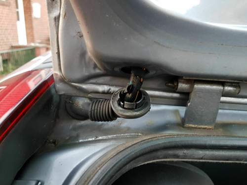

So, habe nun die Nummer 47, 14, 31 und 32 sichtgeprüft und eine Durchgangsprüfung mit dem Multimeter gemacht.
Die Sicherungen sind in Ordnung.
Die Kabel an der Heckscheibe habe ich mir auch angeschaut. Sieht alles OK aus. Ich weiß nur nicht wie ich an die Steckverbindung komme, um den Durchgang zu messen. Anbei auch ein Foto.
Jemand noch eine Idee? Fände es sehr seltsam, wenn Heckscheibenheizung und Spiegelheizung links und rechts alle zusammen den Geist aufgeben.

Das Kabel habe ich geprüft und es scheint auch in Ordnung zu sein. Keine Bruchstellen zu identifizieren. Schade, ich hatte gehofft es könnte daran liegen :-(

Hast du mal gemessen ob an der Heckscheibenheizung Strom ankommt?
Vielleicht ist ja auch das Relais kaputt (K49)

Nein, das habe ich noch nicht gemacht. Ich weiß noch nicht, wie ich den Stecker rausbekomme an der Heckscheibe. Ich habe leider keine Garage oder Carport und in den letzten Tagen war es immer so kalt und ich war so spät zu Hause, dass es schon dunkel war.
