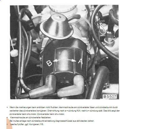

Zuendung-spaet
Zuendzeitpunkt-frueh-spaet-einstell

und ich habe den
zündzeitpunkt neu eingestellt:
das ist die einstellung jetzt, also Zündung von spät nach früh verstellt,der motor läuft ruhig, auf niedrigst möglicher drehzahl, geht auch mal aus, aber hält sich insgesamt fast stabil, die markierungen an der riemenscheibe und am zahnriemengehäuse fluchten.
siehe foto

1. fazit: nach zündzeitpunkt einstellen auffällig besseres fahrverhalten, weniger starkes ruckeln,
motor geht wie immer aus, wenn ich das nicht mit gaspedal reguliere.
